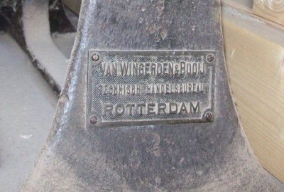

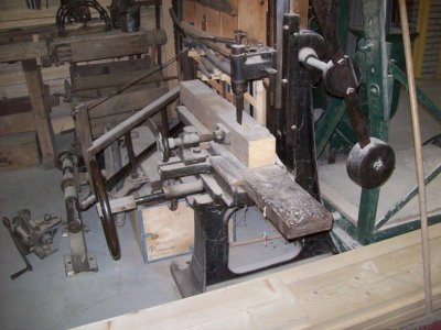

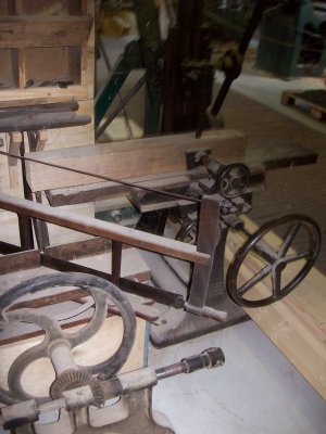

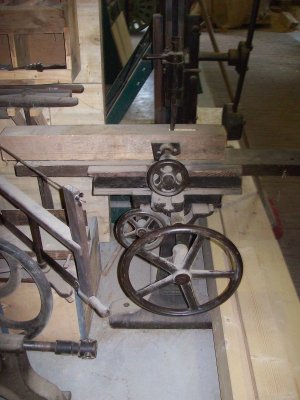

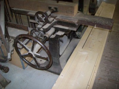

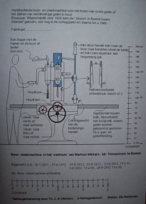

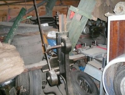

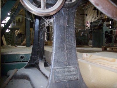

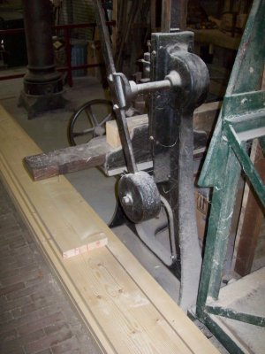

Mijn opa kwam laatst naar mij toe met foto's die hij had gemaakt van een machine waar hij vroeger mee werkte. Het gaat om een machine om te boren en te steken. De machine staat nu in het Boerenbondsmuseum in Gemert, maar mijn opa zegt dat er dingen ontbreken. Verder werd de machine waarschijnlijk gebruikt van 1850-1950. Dit is eigenlijk alle informatie die ik weet. Hieronder nog wat foto's en een schematische tekening die mijn opa heeft gemaakt.
Mijn vraag: Kan iemand mij helpen aan meer informatie over deze machine/de maker? Alle informatie is welkom!
tuoh
Zo te zien is de machine toch aardig intact, zie enkel de boorunit niet op de foto's. Het werkingsprincipe leunt sterk aan bij een vierkantegatenboormachine, met dat verschil dat hier het boren en steken apart verloopt. Bij de vierkantegatenboor gebeurt dat samen omdat de boor in de "schietbeitel" ronddraait en zo in één bewerking de klus klaart.
Er waren verschillende systemen in omloop vroeger, zo had de machinefabrikant Danckaert een machine waar zowel een kettingboor als een vierkante gatenboor op één en dezelfde machine zaten. Ze maakten ook een langgatboormachine waar een schietbeitel mee opzat, zo konden de geboorde gaten ineens recht gestoken worden in één opspanning.

De machine op de foto is een gatensteekmachine en is voor zover te zien kompleet. Deze vroege machines hadden geen boor installatie.
Enige tijd geleden heb ik er nog een aangeboden op dit forum, voorzien van foto's en kopie van originele beschrijving.
Groet, Chris
