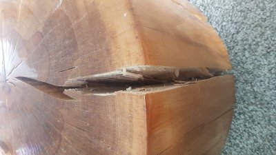

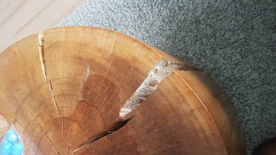

Hallo, ik heb een vraag.
Ik heb een boomstam salontafel een half jaar geleden besteld op een website. Ik heb hier wielen onder laten plaatsen door hun en zij hebben het afgelakt met jachtlak.
Nu is deze tafel de afgelopen maanden gaan scheuren. Er wisten dat dit ging gebeuren maar de scheur is nu bijna 3 cm breed en nu vind ik het wel te erg worden. Het wordt ook steeds erger met de tijd.
Hebben jullie misschien tips wat ik hieraan kan doen? Want hij was best duur en ik wil niet weer een paar honderd euro uitgeven voor nieuwe salontafels.
Ik kom zelf uit Tilburg. Misschien dat iemand uit de omgeving een oplossing heeft?
Groetjes Linda

Ik zou het oppervlakkig opvullen met (op maat gesneden) wiggen. Dan blijft het hopelijk bij die barsten en zoals vermeld contrast heeft iets.

het zou me niks verbazen als deze schijf nog goed nat is en daarom explosief gaat scheuren binnen in huis
Ik zou zeker iemand raadplegen die de vochtigheid kan meten

Want als ik zoiets voor iemand zou maken, dan zou ik het als een soort schaal maken. Dus nat hol draaien, en dan lang gecontroleerd laten drogen.
Dan zullen er wel een paar stammen kapot scheuren, maar de beste kan je verkopen.
Met een stalen frame er in om te stabiliseren.
Dan kost zo'n tafel wel een flinke duit, maar dan heb je ook wel een goed onderbouwd meubel.
In dit geval is het gewoon een boomstronk met wielen. En boomstronken scheuren negen van de tien keer.

Bij deze hout-dimensies zal het nog een langere tijd duren voordat het hout stabiel wordt. Opvullen met hout (bijvoorbeeld boven gesuggereerde wiggen) of bijvoorbeeld met epoxy zie ik niet als een haalbare optie omdat bij deze dimensie het hout toch behoorlijk zal blijven werken. Ook het inzetten van 'vlinders' is moeilijk; die worden eigenlijk alleen in langs-hout toegepast (de werking in langshout is relatief gering) maar in jouw geval moeten deze in het kopse hout geplaatst worden.
Ik zou eigenlijk maar 2 mogelijkheden overwegen:
1) Een smid kan twee smeed-ijzeren ringen om de stam plaatsen (één boven en de andere onder), zoals ook bij houten vaten of oude karre-wielen gedaan werd
2) Het ontwerp aanpassen met een rode glazen blad dat met een centrale schroef/bout op het hout wordt aangebracht.
In ieder geval vind ik dit een duidelijk voorbeeld van een ontwerp dat in het begin weliswaar gaaf uitziet, maar voorbij gaat aan de eigenschappen van hout en een goede vakman zou dit zo nooit aanbieden (of alleen met een houtsoort die bekend is als weinig werkend en gezaagd uit een stam die zéér goed/lang gedroogd is en waar de gespleten uiteinden worden afgezaagd.. En dan nóg zou ik dit niet durven aanbieden)
Succes!

met zo'n tafel kun je verwachten dat die gaat scheuren. Tenzij de tafel is gemaakt van hout dat al geruime tijd dood heeft gestaan op stam, daarna in stukken gezaagd en rustig verder is gedroogd. dan kan het wel beter gaan. Of wanneer je die tafel maakt uit een stuk waar een tweestram uit komt
Het zwart maken van de verkoper zou ik in eerste instantie niet adviseren, ik weet dus niet onder wat voor voorwaarden die tafel is verkocht.
Ik zou wel proberen om in goed contact te blijven met de verkoper, misschien dat hij nog iets voor je wil/kan betekenen.
Verder kun je er weinig aan doen, dat hout zal misschien nog wel iets meer splijten.
Je zou er eventueel epoxy in kunnen gieten, maar omdat deze scheur helemaal doorloopt moet er een behoorlijke hoeveelheid in, word het wel prijzig van. En weet ook niet of dat wel gaat, zo'n diepe scheur met epoxy vullen.
Ben ook wel benieuwd naar wat zo'n tafel nu gekost heeft. succes ermee

Inderdaad een grote scheur, Misschien is het een idee om hem op te vullen met giet epoxy. Kan van kleurloos tot diverse kleuren . Kan je dan zo kunstig maken als je wilt . Kijk maar eens op YouTube filmpjes wat de mogelijkheden allemaal zijn . Gr Peter
6 dec 2015
2.931
1.162
Leeuwarden
Van de nood en deugd maken heb ik gedaan door het geheel in de stijl van Nakashima op te lossen met een paar vlinders, dat demonstreer ik in onderstaand filmpje.
Of een actie ondernemen om de scheur te verwijderen en maskeren.....
