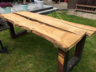

Vandaag maar eens de laatste eiken bladen en balken opgeruimd ivm de bouw van de nieuwe werkplaats
Kwam tevens nog wat tafelpoten tegen die ik ooit eens gelast heb
Het eiken is 3 1/2 jaar geleden gezaagd en lag nog opgeslagen achter de stal
Viel me niet eens tegen hoe recht ze waren
Dochterlief nr 2 wilde toch nog een boomstamtafel hebben
Dus maar eens een begin gemaakt
Nu twijfelen ze nog tussen gewoon een stam aan elkaar gelijmd of een epoxy rivier in de midden

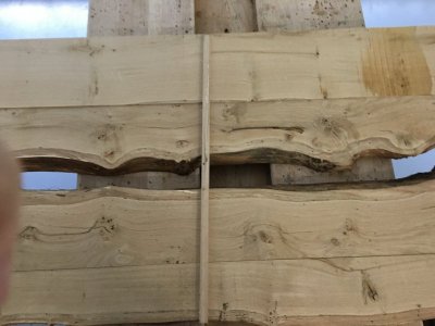

Maar vandaag eerst maar eens wat platen geschaafd , diktes waren 5 en 7 cm
Nu geschaafd naar 4,5 cm en al aardig vlak , ze worden 4 cm denk ik
Vocht zal nog wel tegenvallen vrees ik , maar aangezien ze huisje einde deze maand betrekken zien we wel wat het wordt

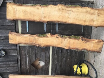

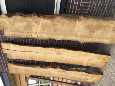

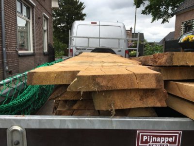

Hier een paar platen zoals ze eruit kwamen en de oude verroeste poten die ik nog vond
Die worden gepoedercoat binnenkort

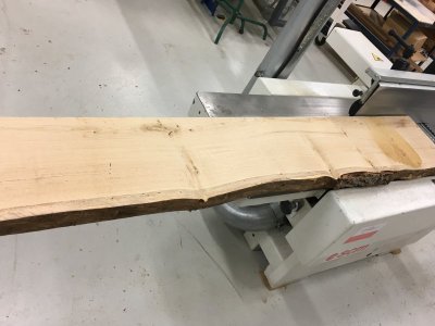

Ruw op maat zagen en even vlakken en door zagen
Hier net uit de vandikte bank
Waar ik ze te ruw en niet echt fantastisch vond , vonden dochter en schoonzoon het weer super mooi
Zo zie je smaken verschillen

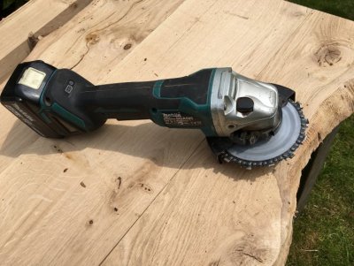

Morgen ochtend nog even met motorzaag of kettingzaag schijf op de slijptol de boel ronder maken

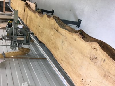

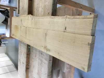

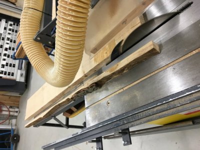

Poe! Indrukwekkende machines, is het een beetje te doen om zulke grote planken te vlakken?
Op zich ging het vlakken best redelijk goed
Zoals je ziet waren ze niet echt krom
Eerst in zijn geheel door een 60 cm vandiktebank gehaald
Vervolgens plank erop geschroefd om hem vervolgens recht door de midden te zagen en toen gevlakt
Dit zijn niet mijn machines ,maar is op 1 van onze locaties
Nadeel is dan dat je moet afwachten hoe scherp de messen zijn en hoe alles haaks afgesteld staat
Dat viel hier dus erg tegen gisteren ,vandaar dat ik nog een marge heb van ruim 8 mm om het straks netter te krijgen
Messen waren bot en beschadigd en vlakbank moest eerst 90 graden worden afgesteld
Maar mijn eigen schuurtje is nu leeg ivm de aanstaande sloop
Kan niet wachten tot mijn "nieuwe"machines hier staan te draaien

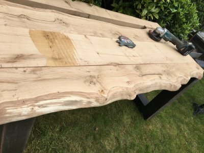

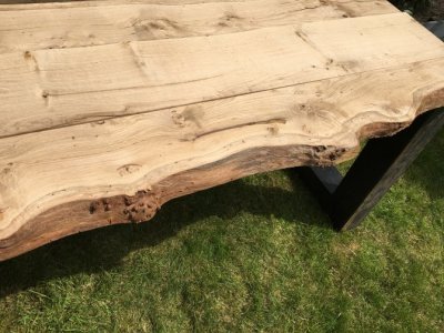

Vanmorgen nog even wat verder gegaan
De motorzaag maar niet gebruikt ivm het tijdstip
Gewoon met de accuslijptol met een kettingzaag blad erin van Ali
Ging perfect
Daarna met grove schuurschijf erop de boel wat ronder en gladder gemaakt
Nu genieten van het weer20190531_124855830_iOS.jpg20190531_125456123_iOS.jpg20190531_130354477_iOS.jpg

Spinthout haal ik zelf eraf met een kleine scherpe bijl, dat gaat best snel. Dan met grove schuurschijf op de slijptol. Soms gaat het verbranden en dan moet je wisselen. Maar als het loopt dan kun je mooi de natuurlijke nerf volgen. Net door een laag heen schuren en dan door. Geeft wel een mooie rand
