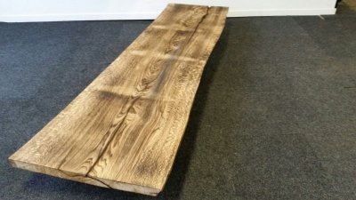

Ik heb een eikenhouten boomstam blad van 257cm x 66-75 cm breed, 100kg zwaar. Het blad heeft een half jaar te drogen gelegen, er zit een forse scheur in, wat ik niet erg vind, maar hij moet niet te veel verder trekken, daarom heb ik er nu een stalen plaatje onder vast geschroefd.. De tafel is na het zagen gebrand.

1. De bewerking van het blad; het is vlak gezaagd, maar moet nog een iets gladder oppervlakte krijgen. Mijn idee is om hem nog iets fijner op te schuren en vervolgens volledig (onder en boven) in de olie zetten.
2. De bevestiging van het blad op het stalen onderstel, hier moet neem ik aan iets speling in de bevestiging zodat het hout in de breedte kan blijven werken.

Als dit blad maar een half jaar gedroogd is dan is het absoluut niet droog en gaat het trekken en scheuren zo gauw het in en eetkamer staat. Ik zou als ik jou was toch maar wachten tot het hout droog is ± 15% vocht max. Je kunt met een vocht meter meten hoeveel vocht er nog in zit.

Bedankt voor je reactie Pel! Ik ga een vochtmeter proberen te regelen.
Hoe lang zal het ong moeten drogen denk je? Het blad is 6cm dik..

In je verhaal geef je aan dat je er nu al een ijzeren plaat onder hebt geschoeft, om zo het scheuren tegen te gaan. Klopt dat?
Ik ben geen specialist, maar dat klinkt als zeer onverstandig. Het hout zal willen werken. Als je het helemaal vastzet, dan vind het wel een andere manier om te werken, en de kans is dan groot dat dit op een nog onprettigere manier zal zijn, dan de scheur. Het enige dat je kunt doen is ervoor zorgen dat het gelijkmatiger droogt en werkt. En dat doe je dan door de kopse kanten goed in te smeren.

Dank voor je reactie. Ik ben al absoluut geen specialist, het leek me een mooi project. Het plaatje gaat er onderuit dus.. Dank!

Er staat voor drogen 1 a 1,5 cm per jaar, dus dat zou nog minimaal 2 jaar duren voor het volledig droog is. Het hout zal dan wellicht nog verder scheuren en is niet tegen te houden. Pas als het droog is lijkt het mij het handigst om het verder te bewerken/vlakken/schuren, waarschijnlijk is het dan ook nog krommer in de breedterichting getrokken. Tegen die tijd vlakken en een smaakvolle oplossing voor de scheur bedenken (bijv. dichtgieten met epoxy, beton of lood).

En dat ijzer dat je eronder geschroefd heb weghalen.
Het looizuur in het eikenhout zorgt ervoor in contact met ijzer dat er rare blauwe/zwarte plekken in je hout komen.
Je kunt het beste de kopse kanten in smeren met een rest verf of lijm, dan sla je er latten op en laat je het hout op een droge plaats onder een afdak aan de lucht drogen. Leg er latten onder zodat het hout ook kan drogen, en laat de natuur zijn werk doen. Haastige spoed is zelden goed.

Ik heb de antwoorden hier boven gelezen en ik zou ik jou situatie het volgende doen; plaatje er onder uit ( Piet had het over looizuur en rare blauwe plekken, klopt! maar ik zie dat er al ijzer in de stam heeft gezeten en de blauwe plek in het midden van het blad zit!!)
Blad 2 kanten oliën totdat je denkt dat het voldoende is, gewoon vast zetten op je onderstel en gebruiken. Het is namelijk wel normaal dat je droog hout moet hebben voor meubels ed maar het blad gaat na 1,5 jaar drogen net zo krom trekken als wat die nu zou doen als het Te snel droogt in je huiskamer ( en je heb er nog plezier van ook).
Het is geen kwaliteit schaaldeel ( losse ringen, ijzer, hartscheur ed torderen hol trekken) dus ga geen 2 jaar op wachten op het resultaat wat ook niet 100%.
Volgens mij heb ik nu iedereen tegen het zere been aangeschopt maar dit is mijn mening met deze specifieke plank en zoek anders een mooi deel uit die wel droog is of die je 2 jaar laat drogen.

Ik denk dat ik het na mijn verhuizing over 2 maanden misschien toch ga proberen op de manier die Zaagfabriek voorstelt. Het is inderdaad een niet-prijzige plank geweest, dus wellicht is het voor de komende 2 jaar leuk, en daarna is het krom/klaar en tijd voor een duurder/mooier blad...
@Zaagfabriek het is een hartplank, ik zou het hart eruit zagen, laten drogen en dan tegen elkaar lijmen mooi kwartiers gezaagd hout. Maar je kunt natuurlijk de tafel nu maken en je laat het scheuren en trekken. Het is wat een mens wil, en mooi vind, wie ben ik om daar tegen in te gaan.

Het ijzeren plaatje is er inmiddels onderuit, de plank pakt nog net 2 maandjes drogen mee, de kopse kanten worden binnenkort alvast behandeld en over 2 maanden ga ik boven en onder oliën met dubbelgekookte lijnzaadolie.. Hartelijk dank voor jullie hulp!
