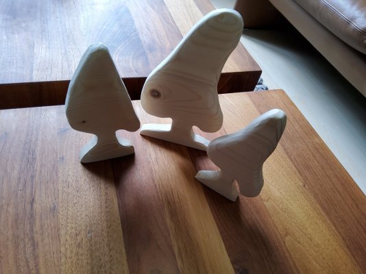

Deze boompjes de grootste is 20 cm. heb ik afgelopen week gemaakt.Ik hoorde bij een workshop op you tube dat je dit soort onbewerkt (grenen) hout met een mix van lijnolie en bijenwas zou kunnen behandelen.
Of weet iemand hoe en met wat ik dat het beste kan doen zodat dit het liefst niet "giftig" is?

Nou, precies dat. Houd er rekening mee dat rauwe lijnolie echt heel lang nodig heeft goed uit te harden, gekookte lijnolie max 2 dagen onder goeie omstandigheden. Eenmaal ingedroogd word dit wel 'veilig' geacht, evenals bijenwas (hele mooie warme glans krijg je dan). Wel eerst olie en dan de was.
Er zijn ook mengels te krijgen waar de was door de olie gemengd is (Osmowax is zo'n product, maar kost erg veel).

Dank je Trigger Zelf mixen is geen optie?

Bij Dille en Kamille verkopen ze deze bijenwas. Voedselveilig volgens de site. Het lijkt een enorme pot, maar in het echt is het maar een kleintje. Edit: bijenwas en lijnzaadolie

Rubio monocoat oil plus 2c voldoet aan de speelgoednorm en is food contact compliant.
Een klein flesje van 20ml kost ongeveer 6€ en daar doe je bijna 1m2 mee, heel wat boompjes dus.
Er zijn ook staaltjes van 6ml in een kartonnen blister @ 2€ maar die zijn niet hersluitbaar.

Gewone boenwas kan ook als je dat in huis hebt. In boenwas zit meestal terpentijn als oplosmiddel (om de was zachter te maken), maar die verdampt binnen een paar dagen.
