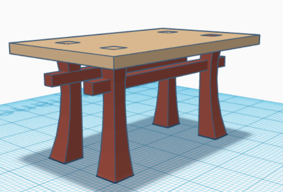

ik ga nog een werkstuk aanmelden voor de 2022 uitdaging, namelijk een oosters geïnspireerd plantentafeltje:
Het blad wordt gemaakt uit eik, het onderstel uit jatoba. De pootjes zullen dwars door het bovenblad gaan en met wiggen vastgezet worden.

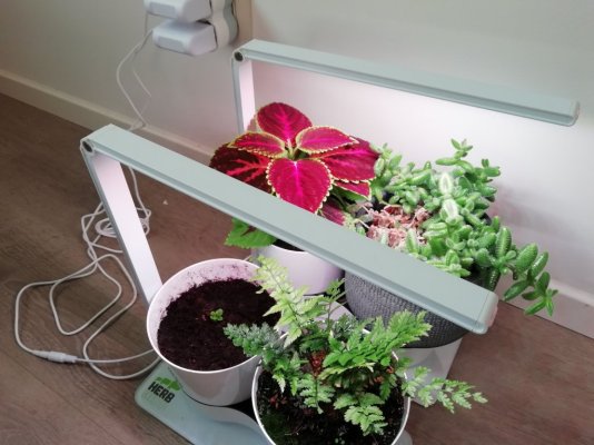

Als projectnaam heb ik gekozen voor de welluidende titel "bonsaitafeltje", hoewel er strikt genomen geen bonsai op zal komen te staan (maar het kan er uiteraard ook voor gebruikt worden). Ik heb 2 setjes van Herb Heroes om planten automatisch te voorzien van water en licht:
Die staan nu nog op de vloer, dus die komen dan op het tafeltje te staan.

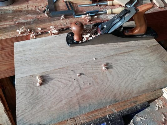

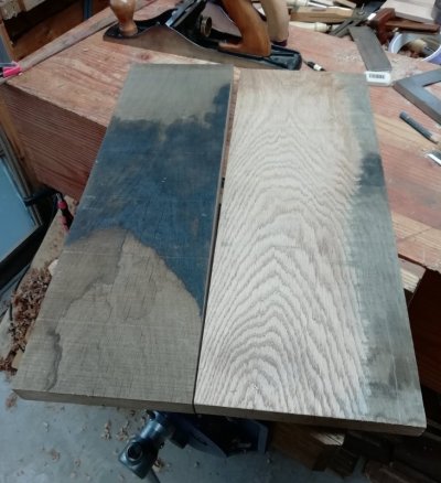

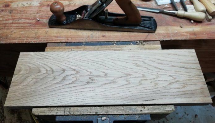

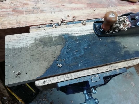

Ik heb een bescheiden begin gemaakt voor het tafeltje. Ik heb 2 geschikte eikenplanken gevonden van voldoende breedte:
De ene was ooit al eens geschaafd, de andere nog niet. De verkleuring ziet er vreselijk uit, maar na een paar minuutjes met de roffelschaaf kwam de tekening van het hout al snel tevoorschijn:

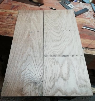

Hierdoor kon ik de tekening matchen met de andere plank:

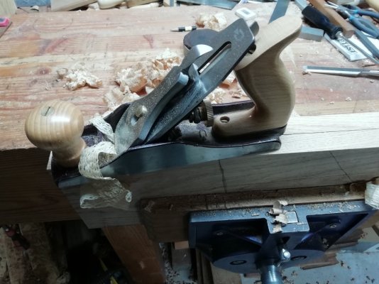

Daarna is het gewoon kwestie om beide randen tezamen te schaven, zodat ze mooi op elkaar aansluiten:

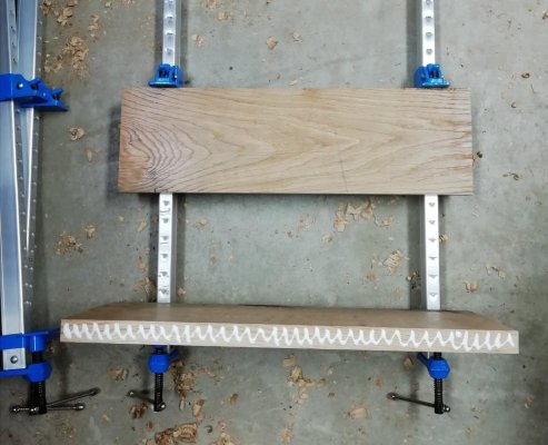

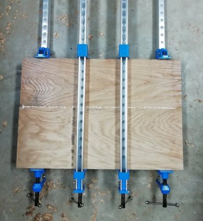

Ik schaaf met opzet lichtjes hol, zo zal de lijmnaad zeker nooit falen aan de uiteindes. Dan de 2 delen samenlijmen:
De lijm parelt er mooi gelijkmatig uit langs de naad, dus dat komt goed.

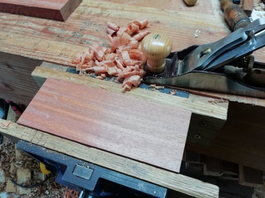

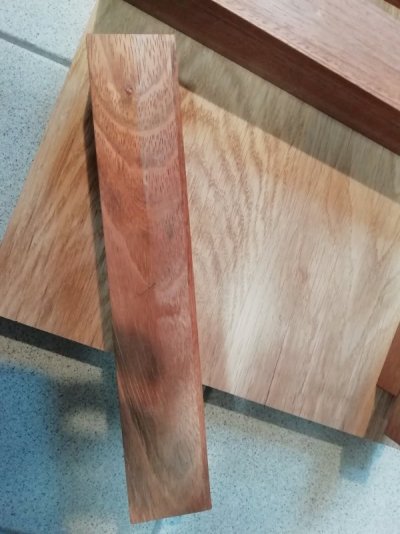

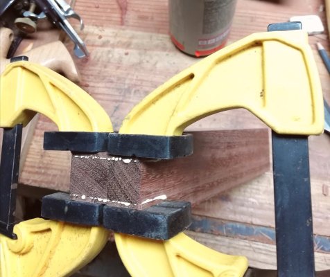

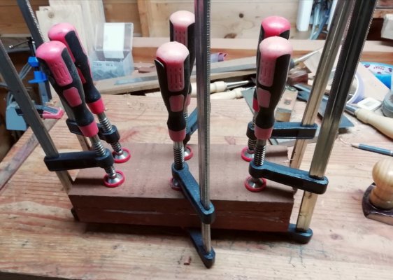

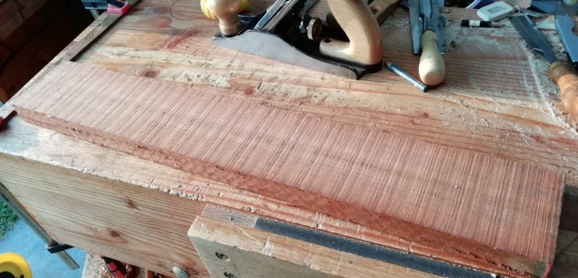

Ik heb ook een geschikt stukje jatoba gevonden om alvast 2 pootjes uit te halen:

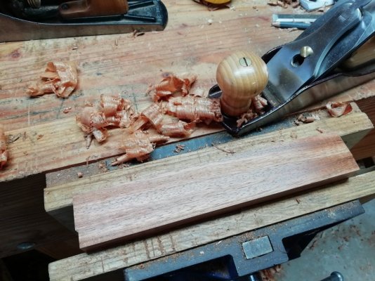

Hier ook de roffelschaaf gebruikt om min of meer glad te zetten. Dan heb ik de plank in tweeën gezaagd en met de zoetschaaf beide delen vlak geschaafd:
Ook hier weer lichtjes hol geschaafd, zowel in lengte als breedte. Dan op elkaar lijmen:
Nu eens kijken of ik nog een geschikt stukje jatoba vind om nog eens hetzelfde te doen.

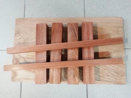

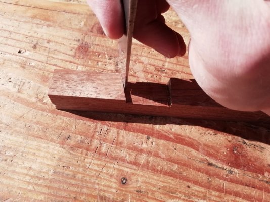

Ondertussen heb ik het benodigde hout op maat gezaagd en geschaafd. Allemaal niet zo bijster spannend, maar heb er toch enkele foto's van. Ik heb nog een geschikt stukje jatoba gevonden voor de andere 2 pootjes. Hier schaaf ik 1 van de pootjes op maat:
Uiteindelijk ben ik uitgekomen op 43x43mm voor de pootjes. Bij het laatste pootje kwam ik er net niet (typisch) dus in plaats van de 3 andere pootjes nog verder terug te schaven heb ik er een stukje bij gelijmd:
Dit ga je door verdere vormgeving toch haast niet zien. Ik heb ook het blad op maat geschaafd:
Eik schaaft toch net iets gemakkelijker dan jatoba, heb ik gemerkt :) Van het schaven van de regels heb ik geen foto's. Ik heb hierbij ook 2 dunnere latjes aan elkaar gelijmd om efficiënt te zijn met mijn reststukjes. Dit is uiteindelijk het hoopje hout op maat:

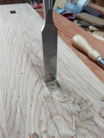

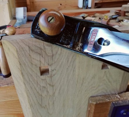

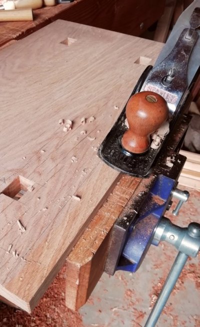

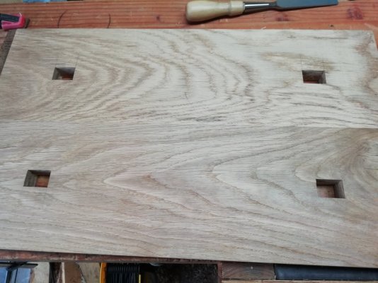

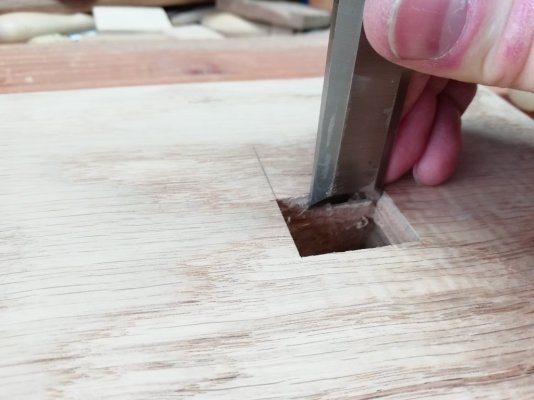

Ondertussen heb ik de gaten gehakt in het blad, om de pennen van de pootjes te ontvangen. Hiervoor gebruik ik de methode van Paul Sellers. Eerst alles precies uittekenen op beide zijdes, en dan rustig tot halverwege hakken langs beide zijden:
Op een bepaald moment breek je dan door tot andere zijde:

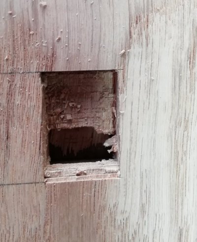

Daarna werk ik de gaten nog netjes bij. Dit moet je heel geleidelijk aan doen met slechts minimale afname, anders maak je het erger dan het was:
En dan heb je uiteindelijk dit:

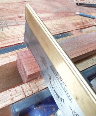

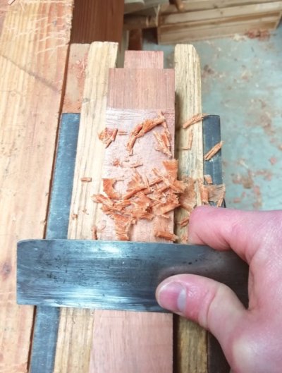

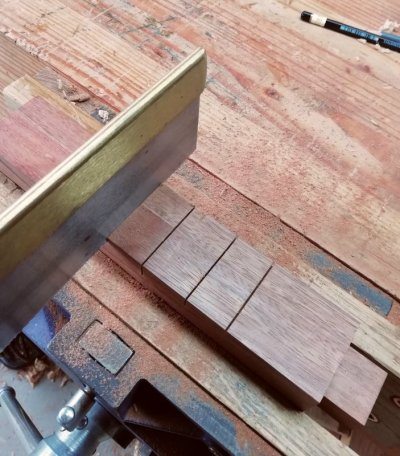

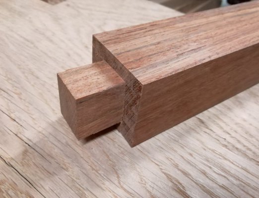

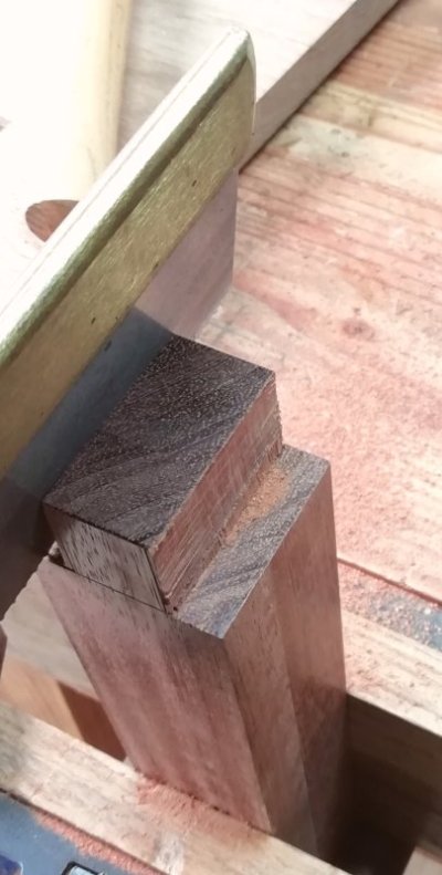

Ik ben weer wat verder geraakt. De pennen zijn ook af. Ik teken half milimetertje extra af voor zowel lengte, breedte als dikte van de pen. Met de grondschaaf kan ik dan kleine beetjes afnemen tot het exact past. Ik heb er niet zoveel foto's van, maar hier dus 2 foto's van het zagen van de pennen:
Na het zagen beitel ik nog wat bij tot aan het lijntje van het kruishout, en dan schaaf ik geleidelijk aan bij met de grondschaaf, terwijl ik telkens pas:
Bij de laatste pen ben ik wat te enthousiast geweest met de grondschaaf, waardoor de pen te los zat. Dit heb ik opgelost door 2 dunne plakjes er terug aan te lijmen en de pen opnieuw op juiste dikte te brengen:
Als de pennen in de dikte passend zijn, worden ze in de breedte ook passend gemaakt (dus 4 schouders). Uiteindelijk had ik dan 4 pennen zoals op onderstaande foto:

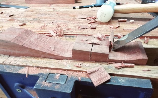

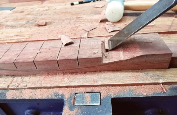

Ik heb weer wat vooruitgang geboekt (mag ook wel, aangezien de deadline wel heel dichtbij komt). De krommingen in de pootjes zijn ook gemaakt. De eerste boog heb ik uit de losse pols getekend, en daarna telkens als patroon gebruikt. Ik beitel de holling uit met behulp van stopzaagsnedes:
Vanaf beide uiteindes beitel je dan naar het midden toe:
Ik beitel zo dicht mogelijk tot bij de potloodlijn, en werk dan af met een schraapstaal:

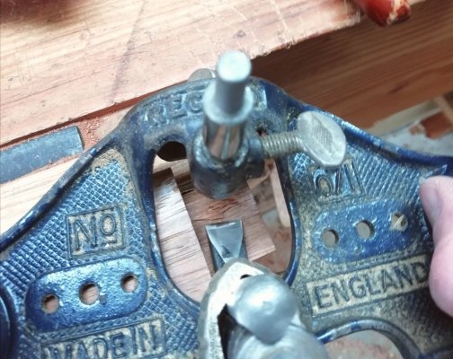

Af en toe schuur ik even op, zodat de oneffenheden goed zichtbaar worden, om er dan nog eens met schraapstaal over te gaan. Ik heb dit ook geprobeerd met een spookschaaf, maar dat was geen succes. Die is namelijk met vlakke zool, en kon de sterke holling niet aan.

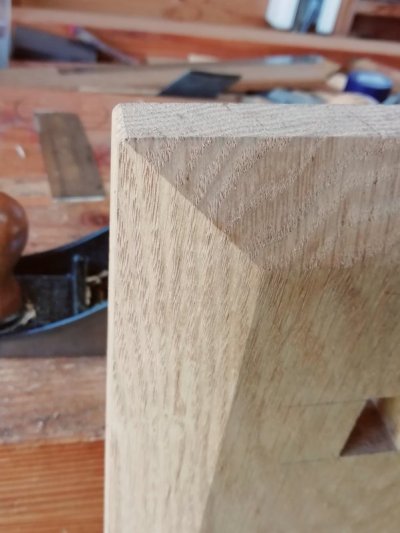

Van de afgewerkte pootjes heb ik niet direct een goeie foto, merk ik. Die komt er nog aan. Onderts. zijn de pootjes gelijmd in het bovenblad. Maar eerst heb ik de rand nog verjongd. Ging supersnel met combinatie roffelschaaf + zoetschaaf. Gewoon kwestie van netjes tot aan de potloodlijnen te schaven.
Altijd leuk als de 2 schuine kanten mooi in de hoek aansluiten:

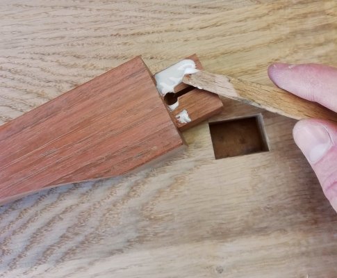

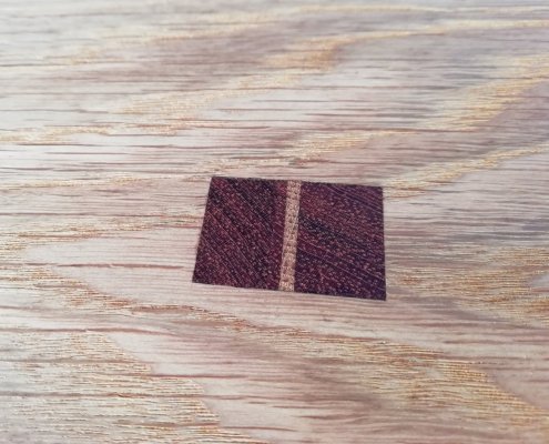

Zoals gezegd wou ik dus een wig in de pen- en gatverbinding. Blijkbaar zijn er meerdere methodes. Die van Katz-Moses leek me hier meest aangewezen:
Waarderingen: hartvoorhout.jouwweb.nl
BossyRangs
30 nov 2015
1.514
348
Torhout, België

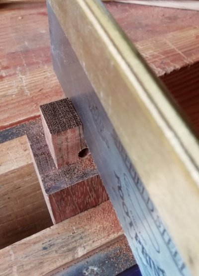

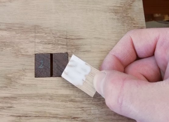

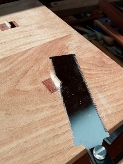

Zoals uitgelegd in de video worden de wiggen gezaagd met heel flauwe helling. De zaagsnede die de wig moet ontvangen heb ik met de handzaag gedaan. Hiervoor zaag ik 2x, zodat ik er een stukje van tussen kan nemen. Let op het boorgat om splijten te voorkomen:
En hier wordt de pen en de wig gelijmd:
Na uitharding wordt het overtollige stuk van de wig afgezaagd:

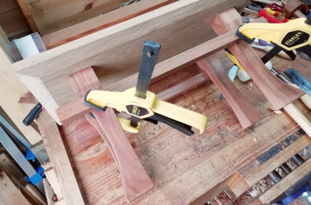

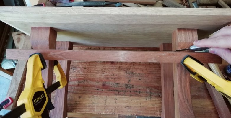

Ik heb gisteren nog een inspanning gedaan om de regels af te werken en te monteren. Ik merkte wel dat ik het mezelf niet gemakkelijk gemaakt heb. Dat heb je dan als je geen detailplan maakt. De kromming aan 1 zijde van de groef (verzonken stuk in de regel) was voorzien, maar doordat de pootjes langs 2 zijden een holle kant hebben, is de diepte van de groef uiteraard niet vlak. Na wat denkwerk en afmeten kwam ik tot conclusie dat bovenste stuk van de groef 10mm diep moet, en onderaan zitten we met een diepte van 5mm, en daartussen mag het dus lichtjes bol zijn. Hier een fotootje van het aftekenen met mesje:
Hier zie je duidelijker wat ik bedoel. De regel kan niet vlak op de pootjes rusten door de holling. Hiermee moet dus rekening gehouden worden bij het uitbeitelen van de groef. De zijkanten van de groef werden uitgezaagd en die ene rand werd in een lichte curve gebeiteld:
De groef werd daarna op juiste diepte gebracht met beitel (grondschaaf kon hier niet gebruikt worden) en zoals gezegd werd de bodem licht bol gehouden. Door middel van herhaalde passingen kon ik alles aanpassen tot het paste. Helemaal perfect is het niet, maar zeker aanvaardbaar resultaat. Detailfoto volgt nog, hier nog foto van het verlijmen:

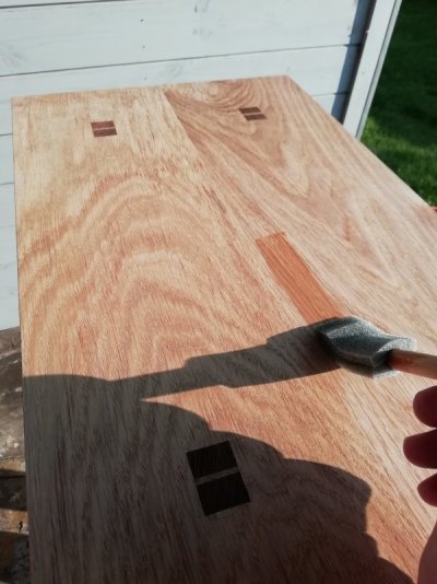

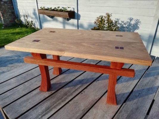

Ok, nog snel even de finishing touches gedaan. Ik ging eigenlijk afwerken met osmo hardwax, maar door tijdsgebrek maar voor schellak gekozen vanwege de snelheid (1ste laag is letterlijk op 10 minuten al kurkdroog). Ik kan hierbovenop nog altijd osmo aanbrengen. Heerlijk momentje, die eerste streep:
Dit is het dan geworden, bij het schijnsel van de avondzon:
Hier nog een detailfoto van uitstekende pen met wig:
En dit is zeker niet de beste, ze zijn allemaal goed gelukt. Ik ben heel tevreden over hoe het tafeltje uitgedraaid is!
