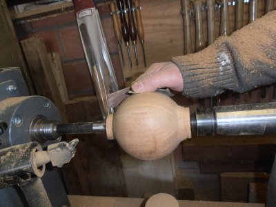

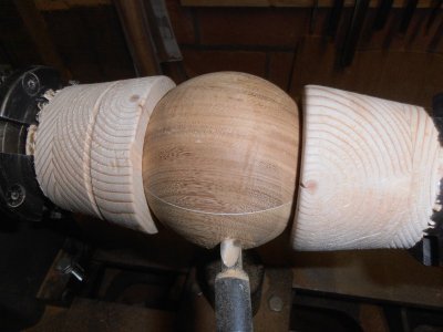

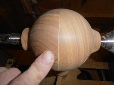

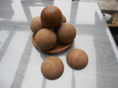

Verleden week maandag heb ik een 5-tal bollen gedraaid en nog een 2-tal halve bollen uit afrormosia voor een kameraad.
De tijd ontbrak me om er een verslagje te plaatsen.
Mijn vriend heeft zelf het hout aan mij gegeven waarvan de bollen uit twee helften aan elkaar gelijmd zijn.

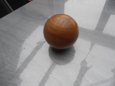

Eigenlijk had hij maar 4 bollen nodig met de 2 halve, maar er was een reservestuk bij en ik dacht, deze werk ik eens af met shellawax.
Vandaar dat je er één kan opmerken op de foto's die blinkt.
Hier de resultaten.

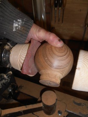

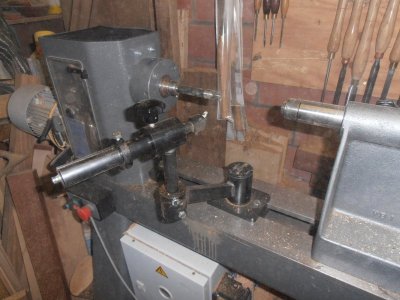

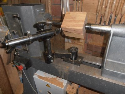

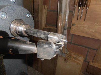

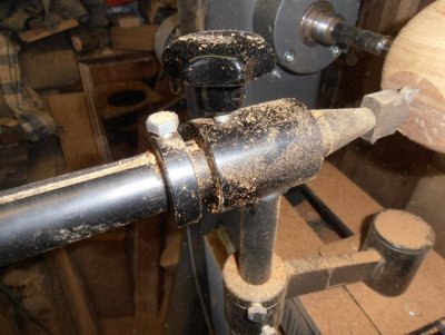

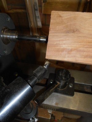

Hier de instelwijze om het draaipunt te bepalen om een bol van 100 mm diameter te kunnen draaien.
De blok afrormozia werd vierkantig gemaakt, namelijk 115 mm x 115 mm.
Het snijpunt van het beitelgedeelte werd zowel links als rechts tegenover de blokhoeken bepaald.

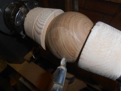

Beetje per beetje beginnen ronddraaien tot de diameter 101 mm.

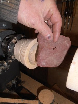

Daarna eventjes schuren tot korrel 400 waarvan je nu de 100 mm diameter hebt bereikt.

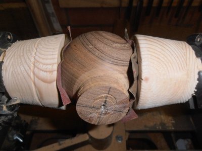

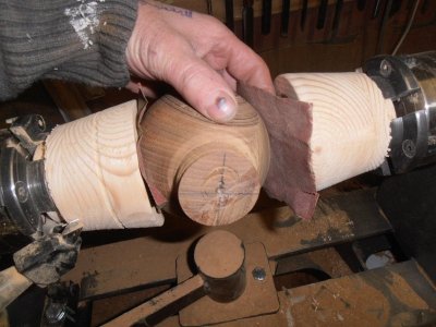

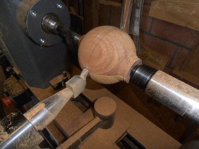

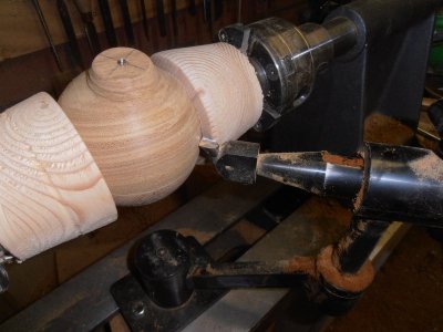

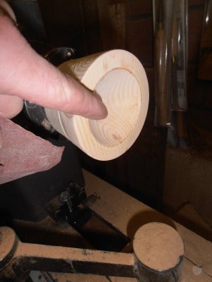

Er werden 2 tegenmallen gemaakt om de uiteinden verder rond te draaien die in klauwkoppen werden geplaatst.
Door middel van wat heel fijn schuurpapier tussen de werkstuk en de mallen te plaatsen vermijd je het eventueel doordraaien van het werkstuk tijdens het draaien.
Het apparaat weer correct plaatsen met de al eerder gedraaide diameter. Dit moest omwille van de grotere afstand met de 2 blokken en klauwkoppen.
Daarna de resterende uiteinden weg draaien en weer schuren tot korrel 400.
Zo heb je een perfecte bol.

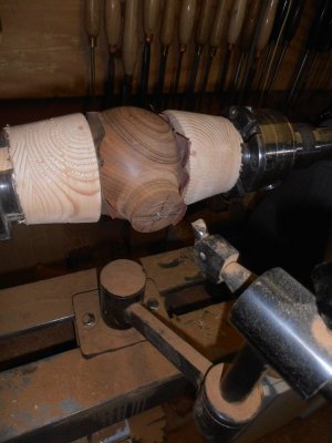

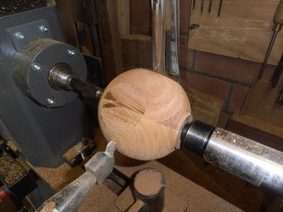

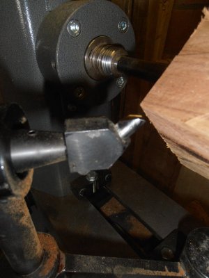

Het draaiproces van de 2 halve bollen is precies hetzelfde, maar tijdens de verlijming werd er papier tussen de blokken mee gelijmd.
Enkel opletten bij de eerste stand van het opspannen tussen de centerpunten.
Er mag zeker niet gespannen worden in de richting van het papier tussen de centerpunten, want dan kan het papier losscheuren en de helften kunnen al meteen los zijn.
Hier de juiste manier van opspannen met de eerste draaifase.
Daarna draaien tussen de tegenmallen en zo kunnen de helften weer niet uit elkaar spatten.

Haaaa, ik zie dat jij je eigen biljartballen kan maken ;).
Gaaf hoor. Is dat hard hout of valt dat nog mee ?.
Gr Edwin
Afrormozia heeft nogal hard kopshout om in te draaien. Langshout gaat heel goed.
Deze houtsoort kan je heel glad krijgen en doen blinken.
Biljartballen draaien is zeker geen probleem, maar 'k heb geen biljarttafel ervoor.
