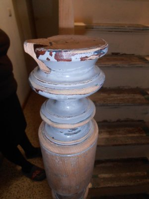

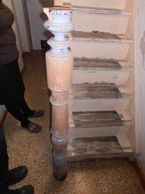

Ik moest nog een bol draaien voor op een grote trapbaluster voor een collega van mijn vrouw.
Hier een foto van de beginsituatie ter plaatse.
Ik moet eerlijk toegeven dat dit ding afschuwelijk is om aan te zien.
Hier is duidelijk een verfrissing nodig .
Het bovenste deel zal +/- 200 mm van de trapbaluster afgezaagd worden en iets mooiers opgezet worden.

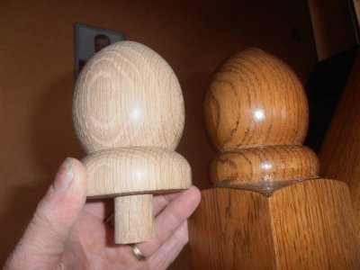

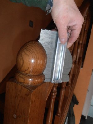

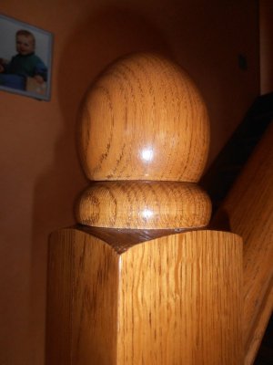

Daarvoor heb ik de inspiratie genomen bij mijn trapbaluster.
Hier de inspiratiefoto.

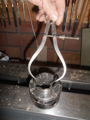

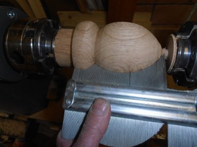

De correcte vorm heb ik genomen met een soort kam die je perfect kan kopiëren door de fijne staafjes er tegen te schuiven.
De juiste benaming van dit ding ken ik niet precies. vandaar een kam dat ik het noem.

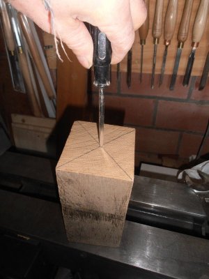

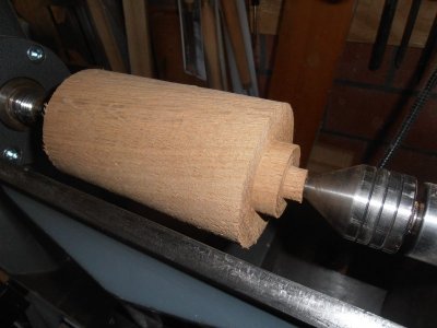

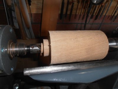

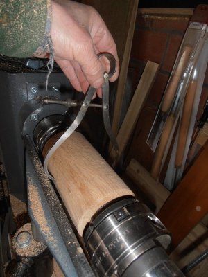

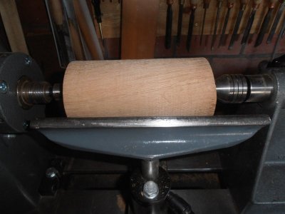

Eerst een werkstuk plaatsen op de draaibank tussen 2 centers.
De keuze is eikenhout niet tegenstaande dat de trap beuk is. Het moet toch weer geschilderd worden.
Het stuk afruwen tot op een diameter van ongeveer 90 mm.
en langs weerszijden een stuk aandraaien om het in de klauwkoppen te kunnen opspannen.

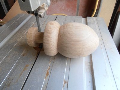

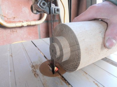

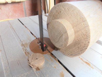

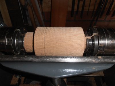

Werkstuk uit de draaibank genomen en de uiteinden afgezaagd met de lintzaag.

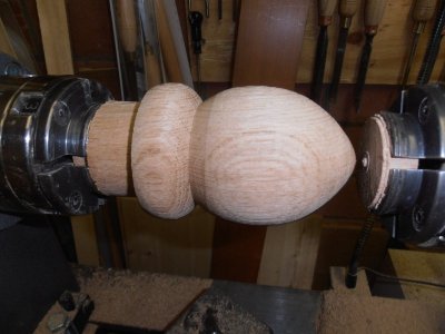

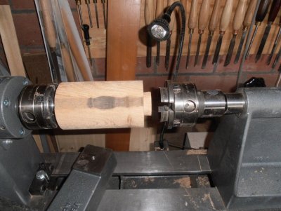

Werkstuk opnieuw op de draaibank gestoken met twee klauwkoppen.

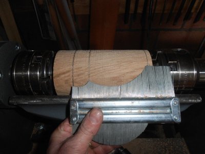

Werkstuk op diameter 85 mm gedraaid.

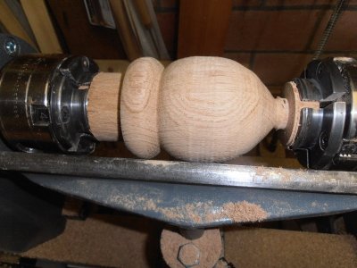

De nodige lijnen afgetekend volgens de kam.

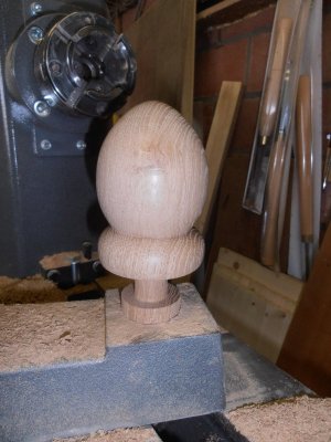

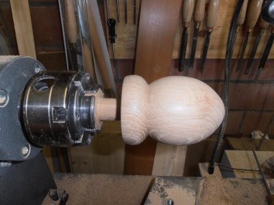

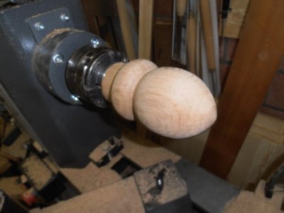

Vorm grof draaien.
Vorm fijner draaien en controleren volgens de kam.

Rechter klauwkop met werkstuk los draaien en wegschuiven.

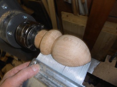

Controle met de kam en eventueel nog iets aangepast.

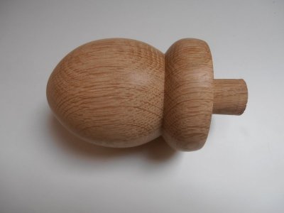

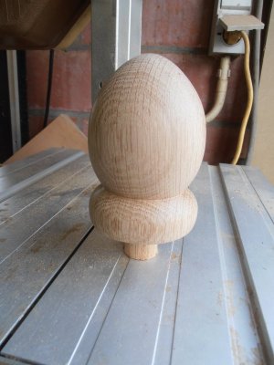

Werkstuk schuren en een deugel aandraaien onderaan die als verbinding moet dienen op de bestaande grote baluster.

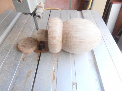

Werkstuk losdraaien en het uiteinde afzagen met de lintzaag.

Sirjacobsd dat ding/kam heeft een naam: profielaftaster.
Voor kleinere werkstukken kantje ook een stok kaarten en een elastiek nemen.
Oké Wim. I
'k Heb weer bijgeleerd wat betreft de benaming.
Een profielaftaster klink logisch, maar nooit bij stilgestaan hoe simpel de benaming kon zijn.
Als west vlamingen zullen wij vlug een kam noemen denk ik.
Toch bedankt, ik zal de naam niet meer vergeten.
