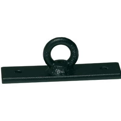

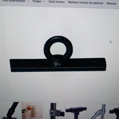

Deze plaat? Dan is 8x15 te kort. 8x45 zou ik aan denken.
Schroef de plaat vast en ga er zelf even aan hangen, dan krijg je er wel vertrouwen in :)

Nee sorrie ik heb het nagemeten. 11mm dik 10 cm lang. Ik heb ook zo'n plaat zoals je post. Dus ik kan kiezen wat ik doe.
Maak me meer zorgen over het dak dan dat hij blijft hangen. Dat ik lekkages krijg door het swingen of schade.

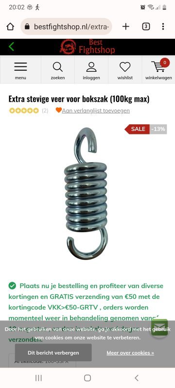

Ik heb trouwens ook nog een veer erbij besteld. Speciaal om de schokken op te vangen maar bij Hanumat zeiden ze dat die vaak als eerste breken.

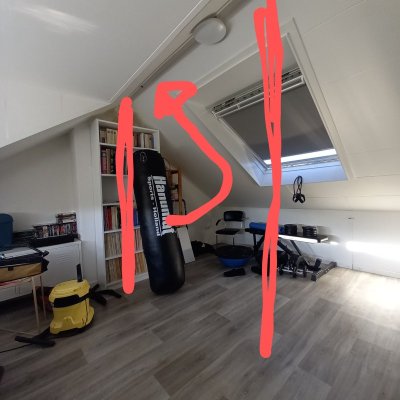

Ik dacht eraan 2 verticale houten staanders te plaatsen. 70x70. Ter extra ondersteuning. De boekenkast moet je wegdenken.
Nadeel alleen is dat de staander in het midden de beweeglijkheid om de bokszak beperkt

Je zorgen kan ik niet wegnemen, maar ik zou eerst eens die zak ophangen. Gaat dat gepaard met een hoop gesteun en gekraak van de gebinten, dan zijn de steunpalen een goed idee.
Wat je ook kan doen is zelf een driehoekig frame maken waar je de bokszak aan hangt. Het frame draagt dan het gewicht. De bovenkant van het frame zet je dan vast aan een nieuwe balk die je onder de nok laat lopen.
De uiteinden van die balk zet je vast op de linker en rechter muur.

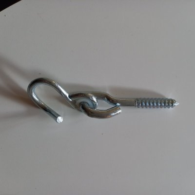

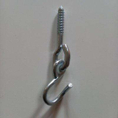

Rest me nog 1 vraag. Wat zou beter zijn om het op te hangen. De houtdraaibout of de plaat met 2 bouten. Allebei zwaar geschut.

Als je de plaat al hebt, gebruik die dan. Dat is denk ik bedoeld als je balk niet genoeg dikte heeft voor de 10cm schroef, maar lijkt mij steviger dan één houtdraadbout.
