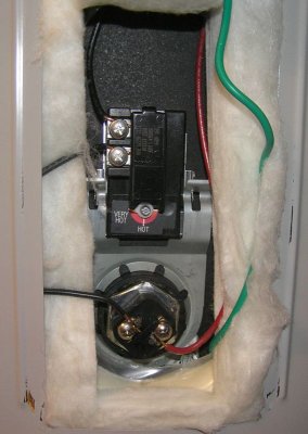

De bovenste thermostaat met het element (voor de operatie).

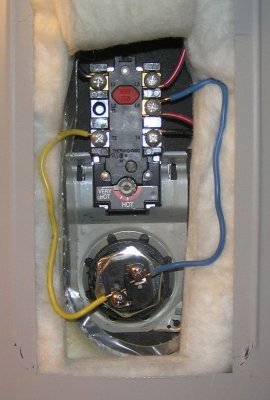

De onderste thermostaat (de boosdoener) met element.

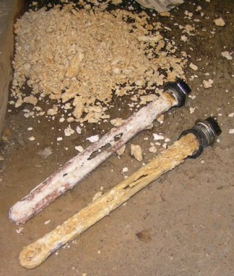

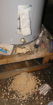

Deze hoeveelheid ketelsteen heb ik er uit gepeurd.
Dit zijn de aangetaste elementen. Ik ben uiteindelijk blij dat ik alles heb vernieuwd.

Ik zou eens gaan kijken of je een onderhoudsinterval kan gaan hanteren
De simpelste manier zou zijn bovenste element verwijderen en dan een ontkalker in het vat gieten en een tijdje laten staan
Niet alleen je elementen gaan kapot je ketel wordt ook steeds kleiner en doorgangen zullen ook dicht gaan zitten lijkt me
En net wat Juriaan zegt, een ontharder zou hier ook wel op zijn plaats zijn

Dat ik echt verkalkt. Zoals je al zei dit kan je vrij eenvoudig zelf. Gezien het zware vermogen is het verstandig om de schroefjes na een paar dagen nog eens te controleren.
