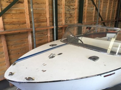

en ben begonnen aan het opknappen van een boesch 510 competition van een vriend. Hij heeft deze boot al sinds de jaren 80 in bezit en deze is sindsdien een aantal keer geschilderd en gerepareerd maar is nu wel toe aan "groot onderhoud".

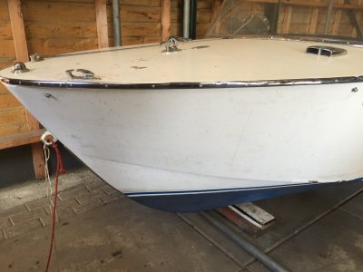

De boot is een 510 Competition uit 1975 welke zijn leven begon als een basic competitie ski boot in een gele kleur.
Later is deze boot voor de huidige eigenaar omgebouwd naar een recentere witte competition uitvoering.

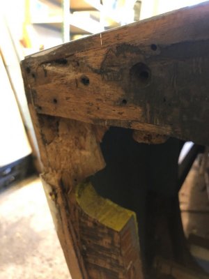

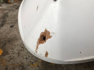

Er zijn een aantal problemen met de boot. Een stuk van de spiegel en een rotte plek in de boeg moeten vervangen worden. Er zijn een aantal oude reparaties van de bodem die nagekeken / vervangen moeten worden. Aangetaste delen in de kuip vervangen. De verf zit op plaatsen los en scheurt.

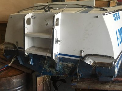

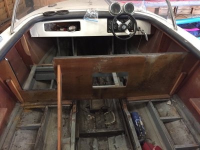

Ik ben begonnen met de hele boot gedemonteerd, binnenbetimmering en motor er uit. Daarna de boot omgedraaid en het aangetaste stuk van de spiegel weggehaald. Nu bezig met het kaalhalen van de bodem en daarna rustig verder.

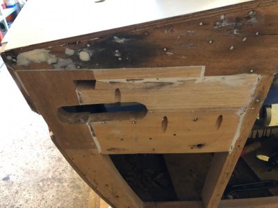

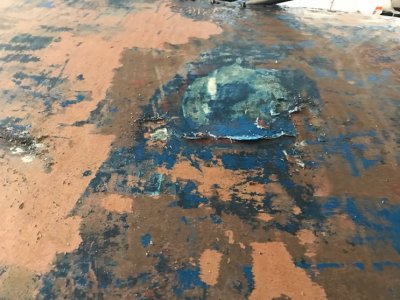

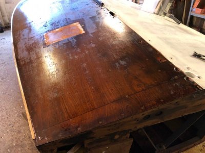

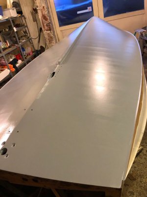

Toch de laatste tijd verschillende zaken gedaan. Na de laatste update de gehele bodem kaal gehaald, alle schroeven verwijderd, schroefgaten iets dieper verzonken, opnieuw geschroefd en gepropt.
Tijdens het kaal maken kwamen 2 (bekende) oude reparaties tevoorschijn. Dit was met polyester en plamuur gedaan. Hier wilde ik vanaf en dus deze delen ruim uitgezaagd tussen de spanten en met multiplex gevuld.
Hierna de bodem in de injectiehars van de IJssel gezet en hierna in de HB coating.

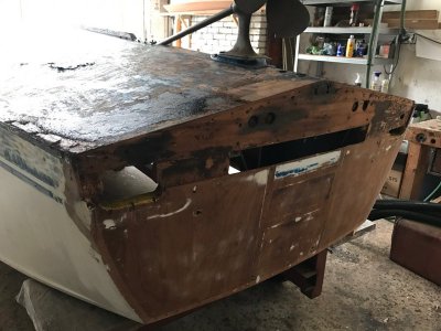

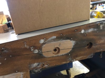

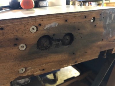

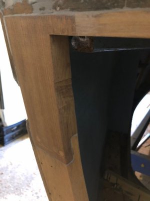

Hierna de gehele spiegel verwijderd. Hier kwamen wat rotte plekken tevoorschijn rond de uitlaten en de bouten van de hijsbeugel.
Dit allemaal hersteld met nieuw mahonie gelijmd met variobond. Tevens een nieuwe hijsbeugel gelast (de oude was doorgeroest) waarna deze met RVS slotbouten aan het spant wordt vastgezet.
Nu bezig met het maken van een massief mahonie spiegel ipv. eentje van multiplex.
