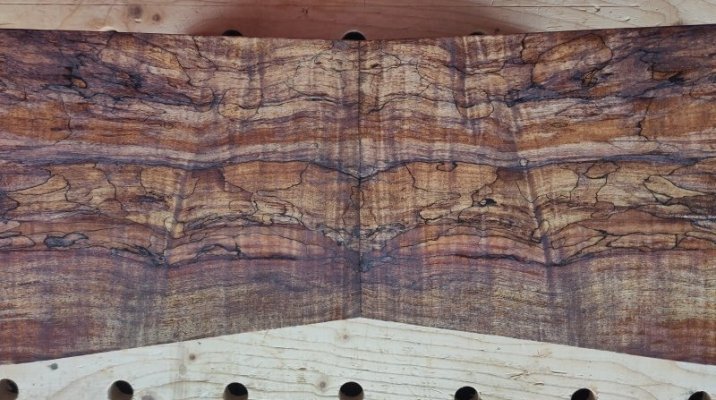

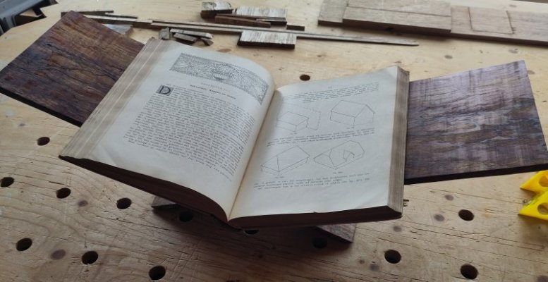

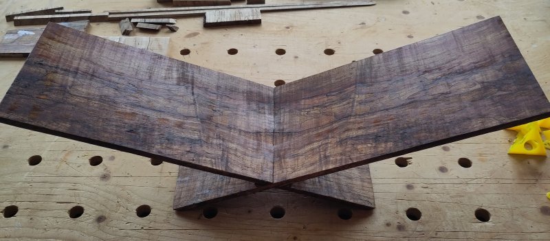

Op verzoek een boekensteun gemaakt.
Het is in de tungolie gezet. Wel wat vlekkerig helaas.
Uiteraard de nerf uitgelijnd / gespiegeld.

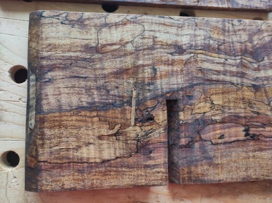

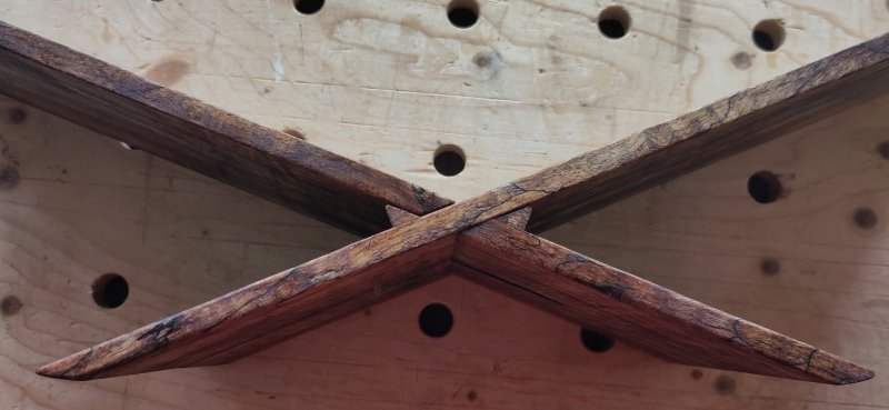

Simpele halve inkepingen die je in elkaar schuift. Voor iets meer steun driehoekjes toegevoegd. Dan hoeft de verbinding hopelijk niet gelijmd te worden.

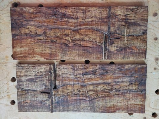

Eén (wiebelige) naad verstevigd met drie halve lamello's. Misschien moet dezelfde naad op het andere plankje er ook aan geloven. Gelukkig zit het aan de onderkant, dus je ziet er niets van.

Wellicht een simpele vraag: maar hoe bepaal je de hoek van het inzagen?
Maak je een mal? Of doe je ze tegen elkaar houden ofzo?
