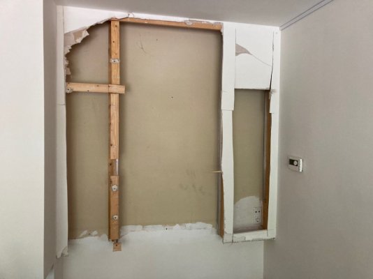

Naast onze open haard had de vorige bewoner een wand laten maken om de TV te verbergen. Was leuk idee, maar het heeft nooit gewerkt, het was loze ruimte
Omdat we in de woonkamer geen goede plek hadden voor boeken en wat andere zaken, het licht slecht was en we beperkt waren in de stopcontacten hebben we besloten om de wand weg te halen en te vervangen door een inbouw boekenkast.

Slopen en Plaatsen
Toen ik de kast zo goed als gereed had, heb ik de gipswand in een ochtend weggehaald en kon alles nog een keer meten en daar zaten de grootste problemen. De boel was schever dan gedacht waardoor ik toch nog wat ruimte te kort kwam en het stucwerk heb moeten aanpassen. Dat was wel even spannend

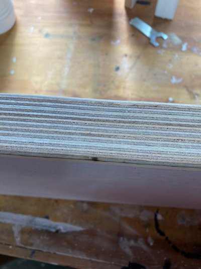

Door met een afrondfrees alle kanten te bewerken ziet de kast er een stuk netter uit dan wanneer ik alleen de kanten had gebruiken met de schuurmachine.
Berkenmultiplex is misschien een dure keuze voor een kast die wordt geschilderd, maar de kwaliteit is ernaar. De laagopbouw zorgt voor een mooi effect en ik heb eigenlijk niets hoeven te plamuren voor het verven. Het is wel loodzwaar als je een korpus in je eentje naar binnen moet tillen.

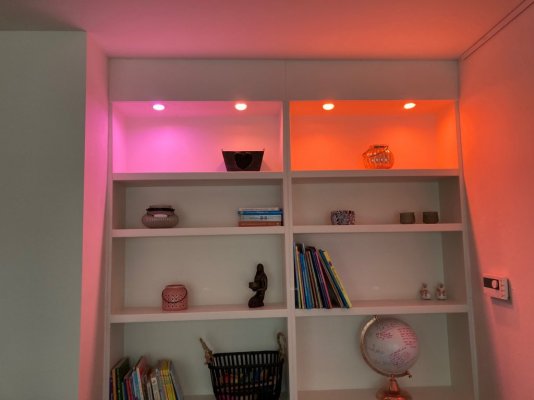

Het resultaat
We zijn erg tevreden met het resultaat, zoals hij nu hangt voelt het alsof hij daar altijd al heeft gehangen en dat is een goed teken.
Mijn vrouw heeft de spullen die ze in de kast wilde zetten een plek kunnen geven en de spots geven voldoende licht. Dat ze via de afstandsbediening of de app nog van kleur kunnen veranderen is leuk.

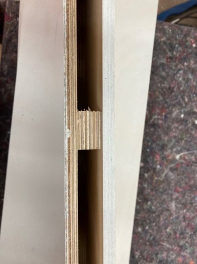

- Plinten boven en onder voor verlichting en stroom aansluitingen die niet in het zicht zitten, deze dragen ook bij aan de stijfheid tijdens het vervoer;
- Boekenplanken zijn opgebouwd als torsion box, in de kast zitten geleiders waar ik de plank overheen schuif zodra de kast hangt, dit beperkt het gewicht en past ook mooi bij de tussenwand die uit 2x18mm bestaat;
- Geen zichtbare verbindingen, dus ophangen met een haaklat
- De toekomstige inhoud van de schappen heeft de hoogte bepaald, waardoor de verdeling een beetje "raar" is;
- Het mocht geen echte boekenkast worden, daarom heeft de kast weinig boekenplaken voor de hoogte.
Om het mezelf nog wat makkelijker te maken, heb ik de maten zo gelijk mogelijk gehouden. Dus wel afgeronde hoeken met de kantenfrees, maar de boekenplanken liggen niet een paar mm terug ten opzichte van de voorkant.

De bouw ging redelijk voorspoedig, het basis materiaal was zoals gezegd al op maat gemaakt en hoefde ik alleen in te korten / op te delen.
De boekenplanken zijn in een avond in elkaar gezet, waarbij ik met een paar hulpstukken alles snel en met identieke maten kon lijmen en met spijkers alles op zijn plek hield.
Met schilderstape heb ik vervolgens de plekken waar ik nog moest lijmen, vrijgehouden van verf. Dit was een beetje lastig omdat mijn vrouw zich geen beeld kon vormen van de indeling, maar het is goed gekomen.
Het vooraf schilderen was even puzzelen met de ruimte, maar heeft me echt veel werk achteraf gescheeld. Ik heb eigenlijk niets aan het schilderwerk hoeven te herstellen.

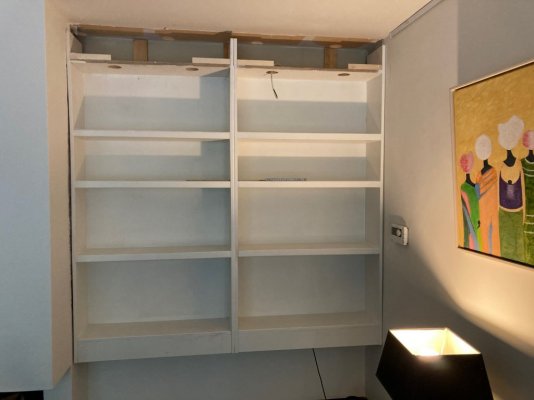

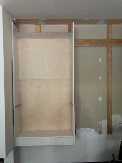

Slopen en Plaatsen

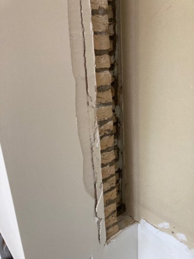

De linkerkast is uiteindelijk met wat botte kracht van onderen in de nis geschoven. Dit alles heeft me bij elkaar nog wel twee dagen werk gekost, ook omdat ik bijvoorbeeld niet kon werken als onze dochter sliep.

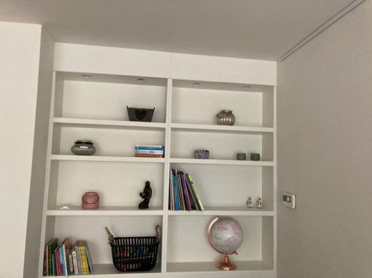

Het resultaat
