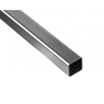

En RVS blijft ook niet in de lucht zweven.
Nee mijn beste, maar je zult toch begrijpen dat er een vloertje onder zit? Houten vloer, 15 mm vierkant profiel daar op en dan de rvs plaat. Maar ik denk dat alu ook prima zal gaan. En wat de pfas betreft, onze hennen hebben met de vleugel op het hart gezworen dat die eieren van hen schoon zijn van wat dan ook. Nou en als die het niet weten...?

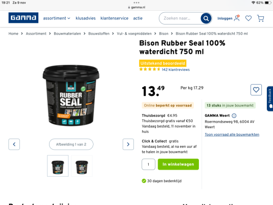

Ik heb nog een andere uitdaging. Er zit een stukje uitkragend leghok aan het kippenhok. Het dak hiervan is verrot. Op het dak zat een stukje bitumen. Wat is wijsheid om hier als dakbedekking toe te passen? Ik kan van alles bedenken, maar het oppervlak is slechts 36x56 cm.
Het zou mooi zijn als ik voor 2 tientjes er iets op kan plakken. Of zou ik het ook gewoon kunnen verven met Tenco Zwartcoat? Het nieuwe dakje is een plaatje hardhouten multiplex wat ik nog had liggen. De randen heb ik inmiddels voorzien van randsealer. Als ik alleen. De buitenkant schilder, zou dat voor de kippen geen probleem moeten zijn, lijkt me.

Dat is het probleem: waar vind ik een klein stukje? EPDM kan voor 40 euro, maar dan heb ik een enorme emmer met lijm. Ik ook weer een beetje zonde.
