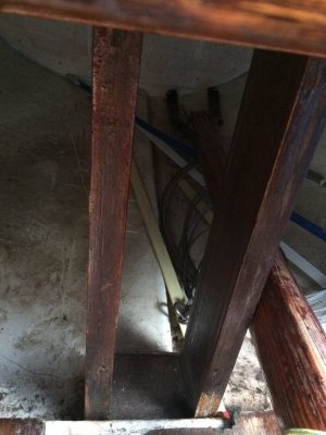

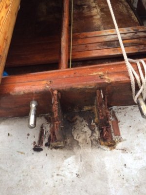

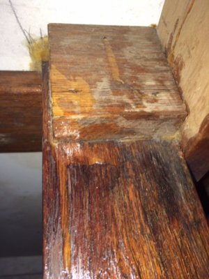

Om eea nog wat duidelijker te maken hierbij wat foto's.
bevestiging van de mast bovendeks met de afgebroken "masthouders"
bevestiging van de mast aan de romp
zicht van onder naar boven naar het dek

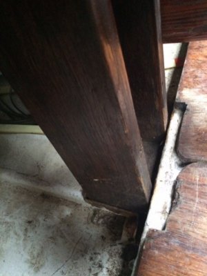

zicht op de bevestiging op de romp

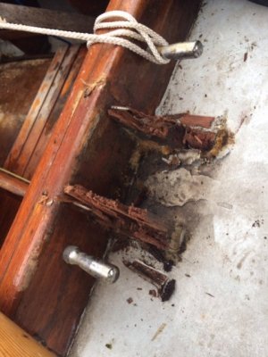

Nog een foto van bovenaf op het dek
