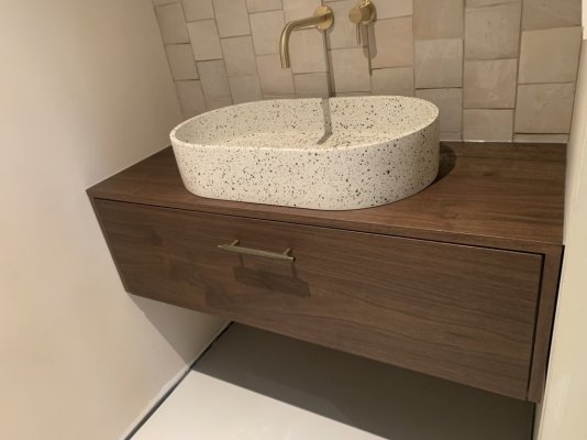

Een paar jaar geleden heb ik dit meubeltje gemaakt voor op ons toilet. Gauw genoeg begonnen de ladegeleiders niet volledig te sluiten, de laatste 5mm ofzo moet ik zelf met de hand dichtdrukken. Nu vind ik dat voor mezelf niet zo erg, maar mijn schoonouders hebben me gevraagd om voor hun een soortgelijk toiletmeubel te maken, en daar zou ik dit ‘probleem’ graag voorkomen. Weet iemand waar het aan kan liggen? Het is wel een vrij brede lade in verhouding met de diepte (breedte ongeveer 95cm), kan het daarmee te maken hebben?

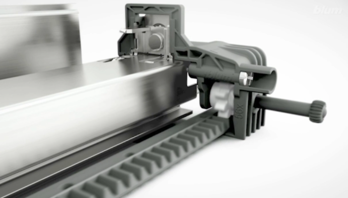

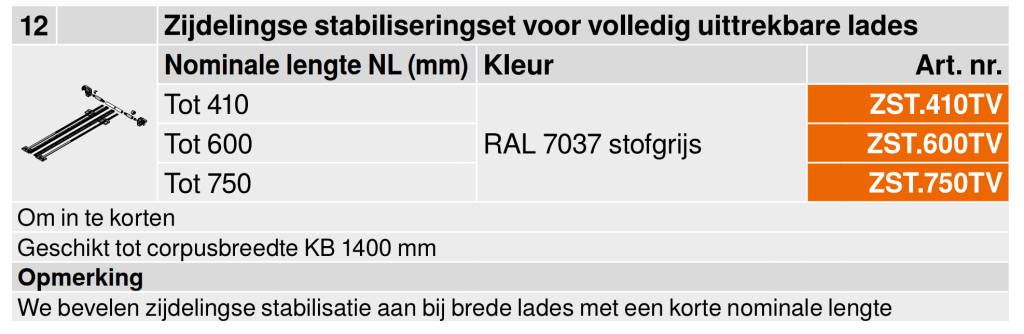

heb je zijdelingse stabilisering gebruikt?
wordt aanbevolen voor lades die breed tov diep zijn.
ik doe dat vanaf 2x zo breed als diep. hier is het ~3x.
bij openen met de greep trek je mooi in het midden. als je sluit door uit het midden op het front te duwen, krijgen de geleiders zijdelings heel wat te verduren.
misschien dat dat na verloop van tijd leidt tot niet meer volledig sluiten.

Bedankt voor de tips, ik heb inderdaad geen geleiders gebruikt, dus laat ik dat maar wel doen bij de versie voor schoonouders.
