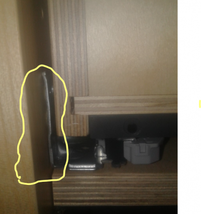

Voor inliggende houten schuiven raadt mijn leverancier de BLUM MOVENTO aan, in combinatie met de diepteverstelling.
Bij het openen ligt de geleider onder de schuif.
Maar in gesloten toestand blijft het opstaande been van de geleider zichtbaar.
Wat zijn de alternatieven waarbij dat deel van de geleider niet zichtbaar is ?

het deel van de geleider dat je op de wand van het corpus schroeft, heeft de vorm van een L
dat betekent dat je door de spleet/ruimte die je tussen front en corpus laat, nog altijd het opstaande been van die L ziet
technisch gezien zou ik die movento kunnen gebruiken, maar ik wil de beste oplossing

beste collega's,
ik doel op het onderstaande
zoals LeonvB aanstipt, zal met een voorkant er op het opstaande deel van de L veel minder opvallen

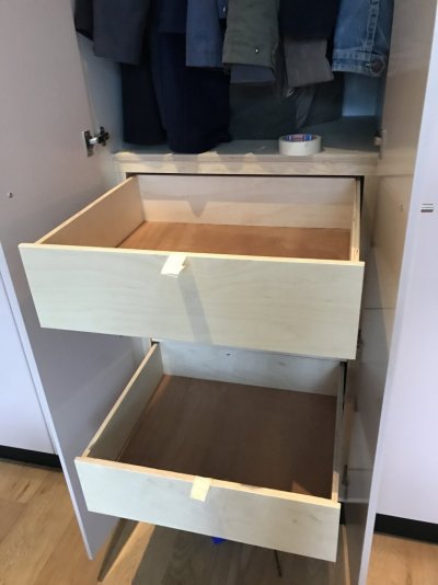

Zot......die foto die je geplaatst hebt is toch niet van een complete lade?
Daar komt toch nog een front voor?
8.916
2.486
Puff, ben toen even Zot geweest 😭
voor de illustratie van mijn vraag is dit een ideaal voorbeeld
dit is de definitieve lade
alleen . . . het is een lade die achter een deur zit
in het onderste deel van het corpus steekt een vuilbak
het was onpraktisch om het bovenste deel (50 cm diep, 28 cm breed, 20 cm hoog) als schab te gebruiken
dus een lade, zonder voorkant, maar na sluiten van de deur valt dat nog mee 🤣

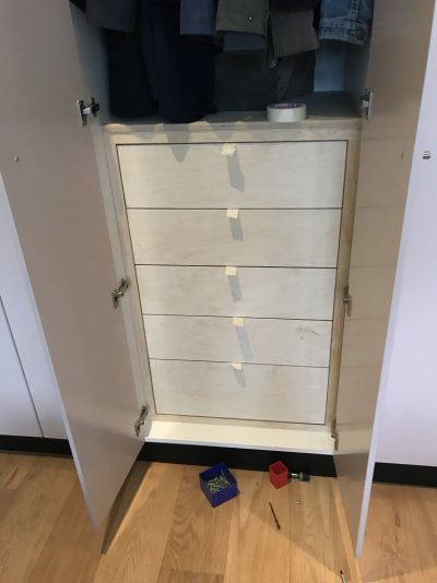

Ook bij zo'n inleggend lade maak je gebruik van een front dat breder is dan de lade zelf. De geleider zet je dan dus de frontdikte dieper in het corpus. Dan zit de geleider bijna net zo uit het zicht als bij een overliggende lade.

Zo gaat dat er dan uit zien

Overigens die foto die je liet zien, zo maak je niet een inliggende lade. Je front is altijd iets breder dan de lade zelf, dat kan je heel makkelijk zeer precies zagen naar 2 mm speling, dan zie je de geleider echt niet.

Daar heb je volledig gelijk. De opbouw van de lade blijft identiek. Bij een opliggende lade ligt het front echter volledig over de zijde van de kast en dus ook volledig over de geleider. Bij een inliggende lade zou je in theorie langs het front de geleider kunnen zien zitten.Als ik het goed begrijp is dat ook het punt van de OP. Maar zoals mijn foto hierboven laat zien valt dat in de praktijk reuze mee😁

met een front er voor + een voeg van 3 mm zal je zelfs op ooghoogte moeite moeten doen om de geleider te zien zitten
