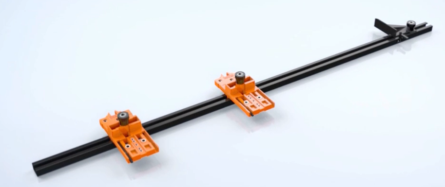

Ik gebruik de linkse universele mal om scharnieren en lade geleiders in corpussen te boren met 5mm voor systeemschroeven. Voor typische geleiders van 550mm voor kasten van 600mm diep is ze helaas niet lang genoeg. De achterste 2-3 gaatjes boor ik door de geleider nadat de voorste 3-4 schroeven bevestigd zijn. Denk eerlijk gezegd dat 5-6 schroeven per geleider meer dan voldoende zijn en dat het echt niet uitmaakt in welk gaatje je wel of niet een schroef draait.
Kost bij van Hoecke als zelfstandige overigens maar ong 60€ excl. Universele mal.
De rechtse mal is eigenlijk een aantal keer de linkse. Enkel nuttig als je veel identieke kasten moet maken. En, eerlijk gezegd, ik denk niet dat ik ooit een keuken gemaakt heb met meer dan 2 kasten met identiek gatenpatroon.

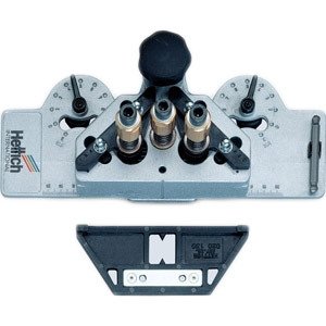

Zelf gebruik ik de Hettich Drilljig:
Ben tevreden over de werking en instelbaarheid, maar zoals alle/de meeste mallen: zonder stofafzuiging. Is echter makkelijk op te lossen door een stofzuigdarm aan de onderkant te houden tijdens het boren (y)

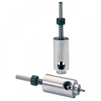

Voor geleiders heb ik de Hettich Accura, werkt heel efficiënt icm een boor met huls:
Ook te gebruiken met extra mallen voor meubelgrepen, slotplaatjes,....

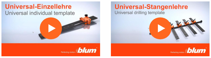

met deze van blum (video) kan je de positie van de 32-mm-gaten naar de positie van de nog te boren scharnieren omzetten, en omgekeerd
Bekijk bijlage 106241
Ja die had ik maar is zoek geraakt. Waarschijnlijk een keer uitgeleend en nooit teruggekregen. Ik heb nog wel ergens z'n oranje boormalletje liggen. Is best handig om de boorgaten af te tekenen. Je kan bij deze mal de "vorken" van de oranje mallen in de scharnierpotten drukken. Hierna zet je de mal in de kast en boor je de plaatjes.
12.332
3.454
Ik kijk nu het filmpje en zie dat ik het andersom gedaan heb dan de video. Ja toen ik die mal kreeg wist ik nog niets van Youtube.
8.896
2.485
bij nieuwbouw is zo'n mal overbodig
dan zet je de stand van de 32-mm-boring over op de nog te boren deur
om een deur waarin reeds potgaten zijn, in een ander corpus te plaatsen waar de 32-mm-boring niet met de potgaten overeenstemt, is zo'n mal handig
