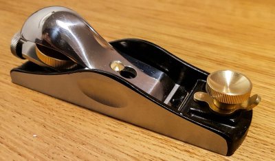

Ik had er eentje van de Gamma. Maar die was niet vlak te krijgen, en verloopt telkens tijdens het gebruik. Knoppen zitten ofwel zo muurvast dat je haast een tang nodig hebt om ze los te krijgen, of zo los dat ze rammelen.
Dus vandaag deze gehaald bij die winkel in Arnhem: een PeakTool Low Angle blokschaafje. Zool gevlakt (hoefde alleen even over de wetsteen) beitel spiegelzijde gepolijst en snede geslepen en gewet. En dit is toch wel een hele verbetering ten opzicht van dat Gamma ding. Ook kops hout laat zit hiermee mooi glad afwerken, en instellen gaat prima.

Mooi gereedschap. Heb al veel goeds gehoord over Peaktool (Luban, Quangsheng, Juuma, Dick etc.) en ik ben blij dat je dit nog eens bevestigt. Deze staat ook op mijn verlanglijstje. Lijkt me heel handig voor kops hout en kantjes breken. Nu gebruik ik daar een Stanley nr.4 voor, maar daarvoor moet je wel je werkstuk klemmen.

Wij hebben de low angle, en de gewone, en de sponningschaaf. Persoonlijk vind ik de gewone fijner dan de low angle - maar ik gebruik m voor hengelbouw. De low angle heeft meer moeite met de knopen in het bamboe (uitbreeksels) dan de gewone. Wel blijf je bij bamboe je beitel slijpen - vanwege de silica in de bamboe, en omdat je een hele scherpe beitel nodig hebt om 6 strips nauwkeurig identiek tot een dikte van, aan het uiteinde, zo'n 0.75 mm te schaven...

Hier is de nieuwerwetse stanley 60 1/2 in gebruik. Ik heb het idee dat de beitel van erg matige kwaliteit is dus ik zou wel een vervanger willen. Van goed staal O1, pm vll of A2 . Daar moet ik nog wat onderzoek naar doen. Vooral gelet op prijs.

Voor schaven zijn snelstalen als A2 of poedermetallurg stalen overkill. Je schaaf wordt niet heet. Een goede kwaliteit gereedschapsstaal, goed gehard en getemperd levert een betere beitel, met een fijnere kristalstructuur, en dus scherper te slijpen op. Ik zou op zoek gaan naar een vervangingsbeitel van Veritas, Lee Nielsen, of gewoon Peak die in jouw schaaf past. Of in het 'ergste' geval een Hock-beitel (Dictum heeft ze geloof ik op voorraad, anders bij Ron Hock zelf), maar eigenlijk is dat al overkill.

De stanley 60 1/2 beitel is 2.1 mm dik, de peaktool beitel ziet er hetzelfde uit maar is 2.9 mm dik. Ik heb eens geprobeerd om een Peaktool/Juuma beitel voor een #4/#5 in een nieuwerwetse Stanley #4 te krijgen, maar dat gaat niet. Ook na vervanging van het vorkje door een Juuma vorkje greep deze niet goed in.
Maar voor een blokschaafje waar we het hier over hebben is dat niet van toepassing, dus wie weet! En voor minder dan een tientje is het wellicht de moeite waard op te proberen. Desnoods als reserve, zodat je kunt wisselen als er eentje bot wordt...
