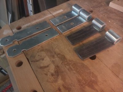

Kennen jullie Blokkz?
Ik had even gezocht, ze zijn niet in Nederland te verkrijgen. Maar ach, zelf maken is toch leuker?
Dit kwam ik tegen op een forum. Lijkt er dus op dat t prima werkt..

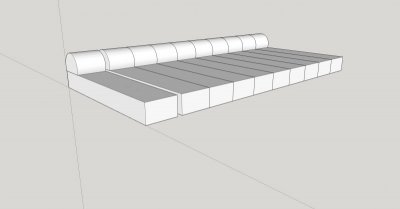

Zelf wil ik het uitvoeren door en bezemsteel aan 1 kant een stuk te vlakken. En dan te lijmen op een langere plank, van deze plank zaag je dan meerdere van deze smallere stukken. Eventueel nog een schroefje bij elk deel.
lijm oppervlakte van het rechte kantje is in dit geval ongeveer 18 x 20mm
Wat denken jullie.. maak ik nog ergens een denkfout?
Denken jullie dat dat stevig genoeg is?? Je moet er wellicht niet de uiterste kracht op klemmen.

Ik zou een dikke bezemsteel gebruiken zoals van een schoffel, deze 2 mm inlaten in het plankje en verlijmen.
Dan wel gebruiken zoals op filmpje en niet als op de foto, dan heeft inlaten geen nut.

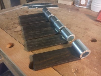

Nico voor gebruik binnen in droge ruimtes zou ik me geen zorgen maken. Ik vind duimhengen goed gevonden. Maar zijn ze niet wat zwaar?

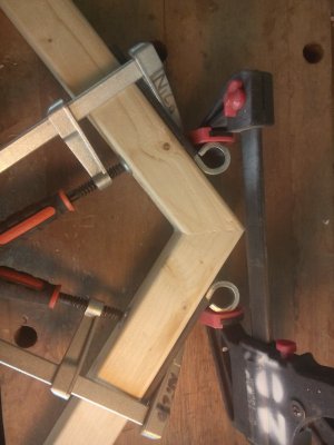

Gelukt! beetje zwaar zijn ze wel maar dat maakt niet uit!
Zonder iets waren ze inderdaad te glad, maar met een stukje racefiets binnenband werkt t super!
Ow een tip.. een lijmklem met een kantelbaar voetje die soms meedraait is op zo`n ronde vorm niet heel fijn.
Zo`n snelspanklem is ideaal :)
Van de week nog 2 maken dan kan ik vier hoeken tegelijkertijd klemmen :)
