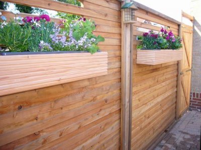

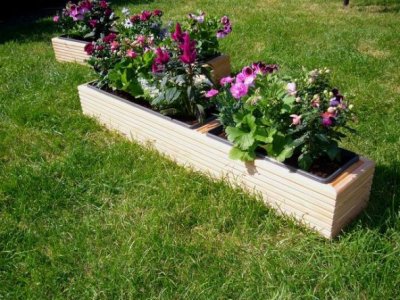

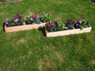

Paar bloembakken, voor de schutting waar ik laatst ook een nieuwe tuindeur voor heb gemaakt (gepost in een topic van HoutvanPieter http://www.woodworking.nl/showthread.php?7958-Welke-houtsoort-is-dit&p=74696&viewfull=1#post74696 ).
Afmetingen: bxhxd = 1100x145x194. De bakken moesten even breed worden als de horizontale sleuven in het hek. De overige afmetingen zijn bepaald door het materiaal (hout en binnenbakken).
Materiaal: lariks vlonderhout 2400x145x21, met RVS geschroefd. Plastic bloembakken 40 en 60 cm.
En aan het hek ziet het er zo uit:
Lariks oogt wat warmer dan vuren en grenen, door de profilering van het vlonderhout ziet het er m.i. ook wat afgewerkter uit dan steigerhout.
Materiaal per bak: 2 planken van 2,40 m, een handjevol schroeven, 3 houtdraadbouten + ringen, 2 plastic bakken van 40 en 60 cm en een halve zak potgrond.
Kosten: al met al ca. 25 euro per bloembak.
