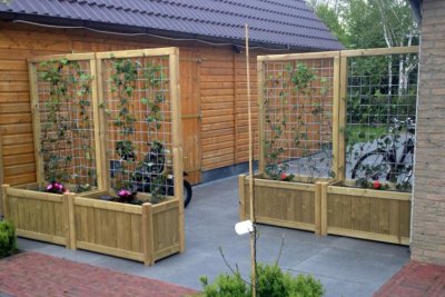

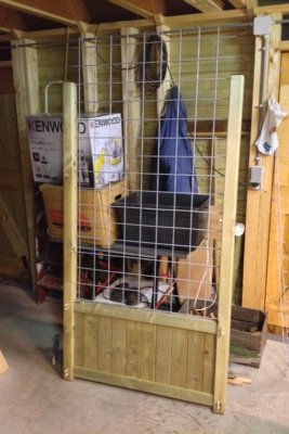

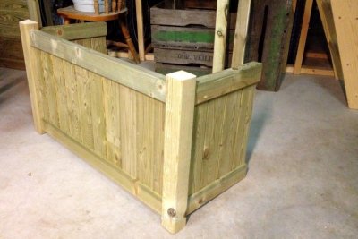

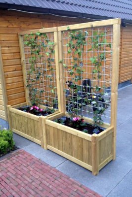

Voor de afsluiting van een 'tochtgat' heb ik 4 bloembakken met trellis gemaakt. Ik heb er geimpregneerd tuinhout voor gebuikt. De rechtopstaande plankjes zijn ingefreesd. De trellis, poten en zijden zijn met normale deuvels aan elkaar gezet met D4 bruislijm. Ik heb geen schroeven gebruikt.

Netjes en degelijk. Het kops hout aan beide kanten van de staanders is zo wel kwetsbaar. Misschien beter een kapje erop en/of voetje eronder?

Dag Kor,
Ziet er strak uit. Ik neem aan dat je pen/gat verbindingen hebt gebruikt.
Ik heb eens iets vergelijkbaars gemaakt en toen ontdekte ik dat de pennen erg kort moeten blijven omdat ze elkaar tegen komen in de paaltjes.
Weinig lijm oppervlak dus, of je ook nog schroeven gebruikt.

Ziet er mooi uit.
Ik laat geimpregneerd hout, een jaar uitwerken - uit regenen en dan beits er op, als je dan de koppen wat verzadigt verduurzaam je het wat extra.

@kor,
het is de bedoeling kunsstof doppen van hooguit een halve centimeter eronder te doen, dan kan het water er onderdoor. De kopse kanten laat ik even bijkleuren, hoe ik die dichtseal weet ik nog niet,
@Andre,
ik hou niet zo van schroeven, vandaar alleen lijm en deuvels, mijn gedachte was dat die bakken alleen maar hoeven te staan, ik ga er niet(vaak) mee sjouwen.
@Zweihaak
misschien een goed idee om te verzadigen met beits, ga ik proberen
allen bedankt voor de reacties
groeten albert
