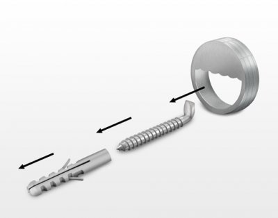

Nu ben ik opzoek naar een manier om het op te hangen. Ik wil niet dat er een afstand tussen het balkje en de muur is. Voor die pinnen die je veel ziet bij boekenplanken is geen ruimte voor. Na wat zoeken op internet ben ik op de volgende 2 oplossingen gekomen, alleen weet ik niet waar ze te bestellen zijn? of heeft iemand anders een andere oplossing?

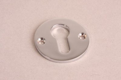

Zulke kapjes die je op het voorwerp schroeft en dan een schroef in de muur zet heb ik nergens kunnen vinden helaas.
Wat betreft deze vraag ik mij af of dit stevig genoeg zal zitten.

Rekoog is de benaming.

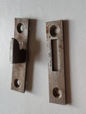

Heel jammer dat de namen van dit artikel verkeerd gebruikt worden. Het artikel wat bedoeld word heet ledikanthaak. Is bij elke goede ijzerhandel te verkrijgen. Soms niet per stuk want voor een ledikant heb je er meer nodig. Ledikanthaken zijn een verzamelnaam voor bedbeslag. Kijk even op google bij afbeeldingen en je ziet er vele. https://www.baptist.nl/houtbewerkers/meubelbeslag/haken-klemmen/set-8-stuks-ledikanthaken-60mm https://www.enorm.nl/webshop/665436/ledikanthaken/857683/ledikanthaak-60-mm-hol-ijzer
Rekogen kan je er ook voor gebruiken maar hier komt het oog normaal gesproken boven het op te hangen voorwerp. http://www.kieftijzerwaren.nl/IJzerwaren/IJzerwaren-overig/34212128/Rekoog-VERZINKT85-MM.html

Volgens mij is de eerste foto een cilinderrozet om over een cilinder te monteren .
Dat van de tweede foto is idd bij een doe het zelf zaak wel te vinden .

In de eerste link (die van Baptist) is het grote plaatje beslist geen ledikanthaak, maar een rekoog om b.v. een kapstok mee op te hangen. En die komt niet boven het op te hangen voorwerp uit.
De 4 kleine plaatjes eronder zijn inderdaad ledikanthaken.

Ja zo iets zoek ik inderdaad, echter zijn deze net een klein tikje te groot. 4cm hoog zou wel kunnen. Het liefst zoek ik nog een ronde, dan kan ik namelijk makkelijker de verzinking uit boren.

Haha, goed gezien! Ik kon niet een foto vinden van het product wat ik zocht, vandaar deze, t lijkt er ook op haha
Wat ik me alleen afvraag bij deze is of het wel stevig is en het strak aan de muur zit. Ik vind het er slapjes uit zien namelijk.

ledikanthaak.jpg in de voorraden van mijn vader heb ik verschillende van deze ledikanthaken gevonden. lengte plaatje is 65mm, breedte 16mm en de inbouwdiepte komt op ongeveer 15mm. Als interesse hebt en in de buurt van Enschede woont kan ik er wel een paar missen, als ik een afbeelding van het resultaat krijg ;)
