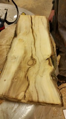

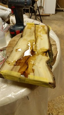

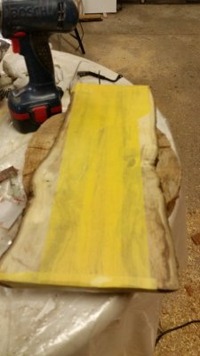

heb een test plankje gemaakt en de scheuren volgegoten met glow in the dark epoxy bleu eerst de scheuren goed open gemaakt losse vezels weg branden en dan schuren alles goed schoongemaakt en dan de achterkant getaped zodat het er niet uit kan lopen vervolgens epoxy gemengd (100:50) en goed geroerd. en nu is het aan het uitharden morgen weet ik meer :)
michael pijnenburg
12 okt 2013
40
kamperland
hier nog wat foto's
het is een lichtere blauw dan op de foto
