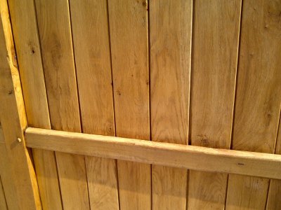

Hier wat foto's van onze schutting die ik een paar jaar geleden gemaakt heb.
Het is eikenhout, maar ik weet niet waar vandaan. Ik denk frans. Ik heb het gekocht bij van Vliet in Doorn.
Intussen is de schutting aan het vergrijzen.
Mijn vader, een gepensioneerde timmerman, zei eens dat er bij eiken eerst iets op moet voordat het gevernist moet worden. Ander wordt het geel.
Weet iemand daar meer van?
Groeten, Raymond

Blank eiken is niks anders dan Eiken zonder enige afwerking erop:p
@SunRayes, Sommige transparant verniste houtsoorten verkleuren geel onder UV licht, Eik, Es, Esdoorn, etc. lijden alle onder dit euvel. Daarom worden deze best eerst behandeld met een kleurbeits, dan krijgt vergeling geen kans eens alles is gevernist. Elke kleur is goed, whitewash incluis.

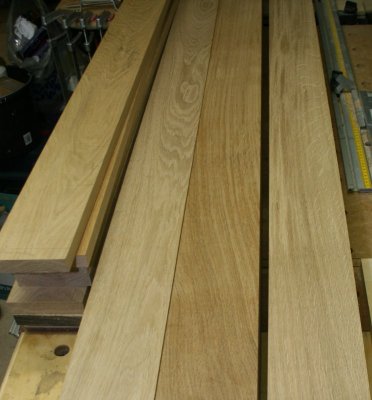

Europese soorten Frans en Duits, zie ik meestal dat Duits iets lichter van kleur is en het Frans wat donkerder (bruiner).
Frans eiken bij vloeren is meestal de genoemde nostalgische kwaliteit, maar als meubelhout is er volop goed foutloos Frans eiken te koop.
Dit zal ook wel aan de sortering en inkoop liggen denk ik.
In het midden 3e rij Frans, de rest is Duits.
