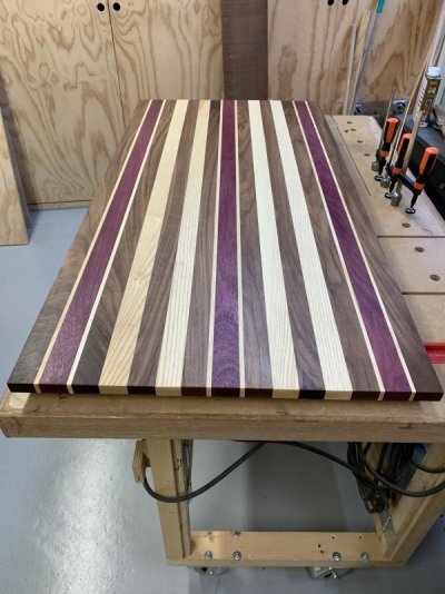

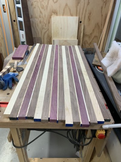

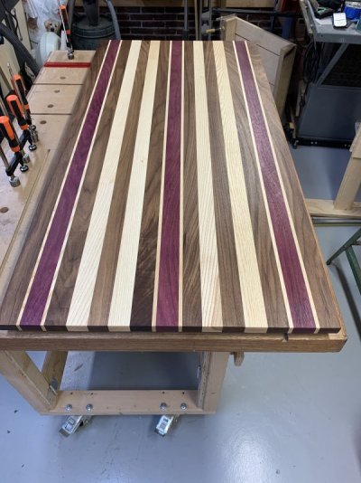

Hallo houtbewerkers,
Even een vraag.
Ik ben bezig om een klein bureautje te maken.
Blad is 1220x640
Gemaakt uit stroken Amerikaan noten, Essen en purpleheart.
Dit ga wil ik aan elkaar verlijmen.
Zou ik het nog moeten beschermen aan de onderzijde voor krom trekken?
Het is de bedoeling dat hij rust op een kant op een lade blok, en andere zijde op een zij paneel.

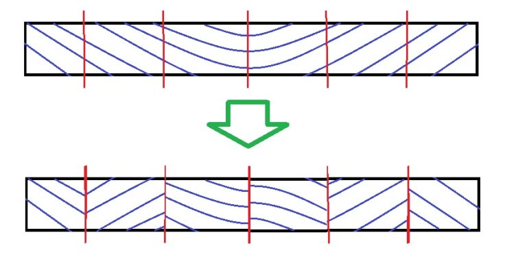

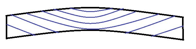

Als het kan zeker om en om lijmen. Een plak met de jaarringen dezelfde richting op, zal altijd willen kromtrekken. Met zulke smalle latten zal dat inderdaad minder zijn dan met brede delen, maar als je de mogelijkheid hebt zeker doen.
Ik heb gisteren nog in een ander topic wat plaatjes bijgevoegd, hier nogmaals:
Een plank met de jaarringen dezelfde kant op, wordt dus krom.
Als je de jaarringen om en om legt, gebeurt dat veel minder.
