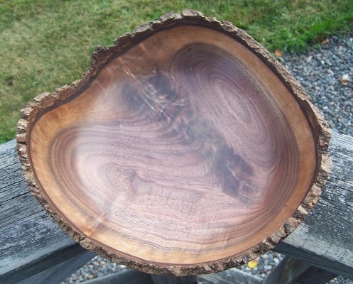

Ik heb deze schaal al lang geleden voor gedraaid, en hem een maand geleden opnieuw gedraaid.
Ik vond uit dat de ene helft meer gekrompen was dan de andere, Ik had daar niet by stilgestaan, omdat de ene helft de dikkere stam was dan de andere van deze crotch is het ook meer gekrompen.

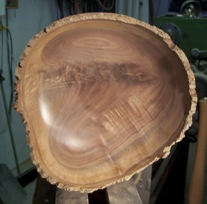

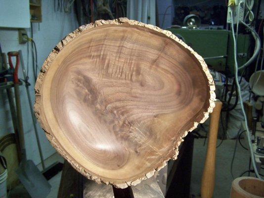

Ik heb gemeten en heb een wig gemaakt zodat het oude center. verplaats is naar het nieuwe, had Ik did niet gedaan, dan was er niet voldoend dikte om dit mooi opnieuw te draaien.

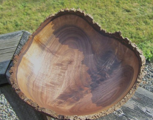

Enkele foto's gemaakt, de eerst zijn nog aan de bank waar de kleur ander is dan onder natuurlijk light, zo daarom enkele meer buiten in de zon.
Ook niet de beste maar dat is wat Ik heb :).
Alle kritiek welkom :D

Prachtige schaal met een zeer mooie rand, hier is duidelijk vakwerk te zien, dus ook van hier uit alleen maar de loftrompet :)
