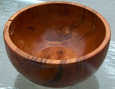

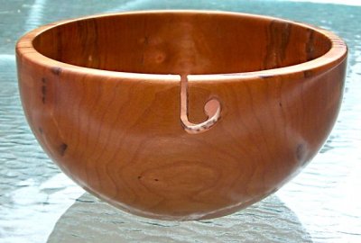

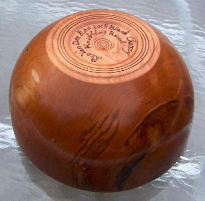

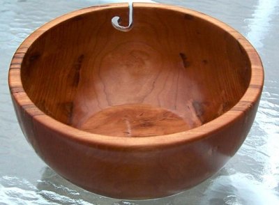

Wij hebben enkele vrienden die nogal wat dingen breien van wol of ander garen, en de bal wil altijd wel weg rollen, om deze te bal op een plaats te houden heb ik deze schalen gemaakt.
Met alleen foto’s van de ene schaal, de andere was al weg gegeven voordat Ik er een foto van gemaakt had, (zal m’n camera mee moeten nemen volgende keer als we naar hun toegaan) :)
Er is een soort J in de zijkant waar het garen ingelegd word, en de bal kan dan rond draaien in de schaal zonder er uit te klimmen, werk goed als de schaal met het slot aan de zijkant gezet word :cool:

Mooie schaal/mooi hout
De draaddoorvoer vindt ik niet zo netjes afgewerkt, zeker als je het bekijkt met hoe strak de schaal is
Daarbij denk ik dat het krulletje naar boven niet zo veel bijdraagt, de draad zal altijd naar beneden hangen lijkt me
De randjes zijn nog scherp ? daar gaat de draad aan blijven hangen
Zelf had ik bij een 8 mm gat geboord, die met een verzinkboortje mooi afgerond en dan een scherp snede naar beneden recht naar het midden van het gaatje
Uiteraard wel breed genoeg om een draad doorheen te kunnen leggen

Thanks for commenting Jacob :), het is geen nieuw idee, maar wel de eerste twee schalen die ik gemaakt heb met het J slot voor het brei garen, en beide personen zijn er blij mee, ze zeiden dat het goed werkt en de bal blijft mooi in de schaal :cool:
Thanks for commenting Toxic, I appreciate it :).

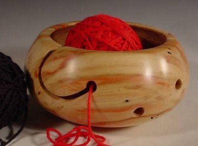

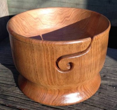

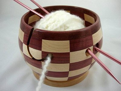

Ik heb de randjes netjes rond geschuurd, om zeker te zijn dat de draad er niet aan zou haken, Ik denk dat gaatje misschien wel beter lager had kunnen zitten, maar zoals de dames de schalen oriënteren maakt het niet veel uit waar de opening zit in relatie van het slot, hier zijn enkele voorbeelden (Niet van mij en alle drie van verschillende mensen) en je kan zien hoe/waar het slot en gaten zitten 1thumb.gif.
