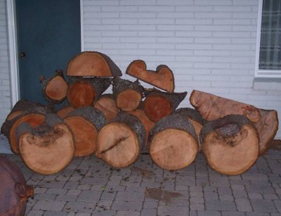

Goede vrienden van ons belde me op of Ik interest had in een boom die weg moest, hij stond bij het huis van de eigenaar van een golf cours waar zij werkte, ze wist niet zeker wat het was maar het was een mooie boom.
Ik er naar toe met mijn vriend en vond een grote Black Cherry die al voor het grootste gedeelte in stukken was gezaagd, al de takken waren verbrand in een fire pit (brand kuil?) en het onderste gedeelte van de stam stond er nog.
Bleek dat het groene hout te zwaar was en niet goed wouw branden, zodoende waren ze het graag kwijt, goed voor mij :D
Eerst de stukken opgeladen, gelukkig lag het hout er pas kort en waren er nog geen scheuren in, toen de onderstam afgezaagd die nog stond, en zo dicht mogelijk bij de grond natuurlijk, en die in stukken gezaagd, maar deze waren te zwaar om te tillen, zo ook nog in twee helften gezaagd, alles in de truck en toen naar huis :).
Hier is een foto van de buit

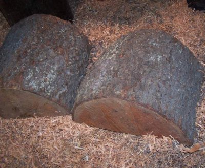

De blanks voor draaien en de volgende liggen te wachten in de kersen krullen.

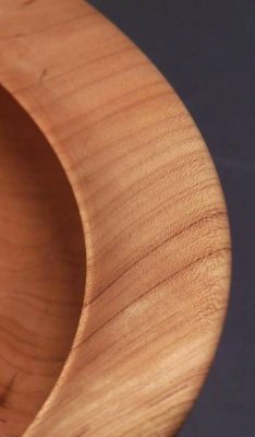

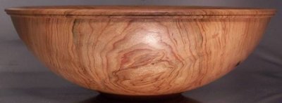

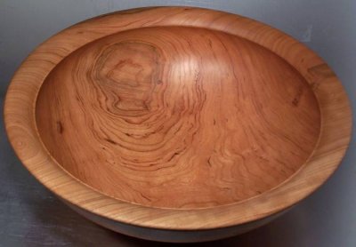

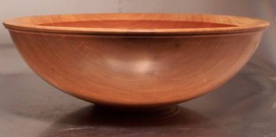

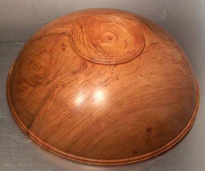

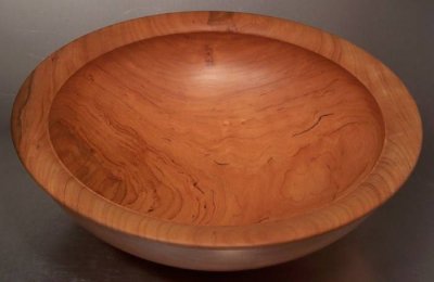

Toen alle stukken voor gedraaid en laten drogen, de volgende schaal is een afgewerkte Black Cherry bowl.
Black Cherry bowl.jpg Black Cherry bowl 1.jpg Black Cherry bowl 2.jpg Cherry bowl 3.jpg Black Cherry rim.jpg Black Cherry bowl bottom.jpg

Wow...super mooi hout en erg mooie schaal ! Zijn die 4 foto's van dezelfde schaal ? T lijkt wel alsof het 2 verschillende schalen zijn..

Ik ga er van uit dat de schalen op de foto's niet van dit verse hout zijn gedraaid Leo, ze zijn zo te zien al helemaal afgewerkt.
Het is wel erg mooi hout en ik vind de naar binnen vallende randen van de schalen ook heel mooi.

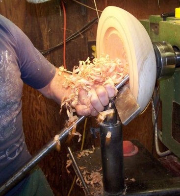

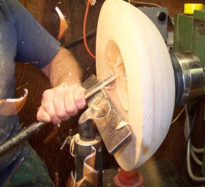

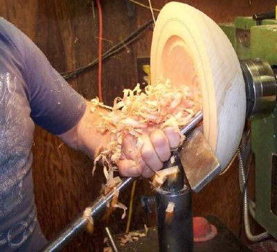

ik zie dat je draaibank de andere kant opdraait als normaal, heb je daar een speciale reden voor?
is dit makkelijker of gebruik je in dit geval gewoon een buitendraairichting(die lopen normaal gezien altijd andersom)
Thanks Rick, Ja Rick dat is dezelfde schaal, je kunt in de eerste foto aan de linker kant het hout met meer gum in het hout zien, de kleur is lichter omdat het saphout is (spint?), de derde en vierde foto zijn beide een kwartslag gedraaid van de eerste en tweede foto :)
Rien ja de schaal is van dat hout in de eerste foto, er zit nogal wat tijd tussen dat en de afgewerkte schaal, dat is ook een van de redenen dat sommige stukken en foto’s daarvan al enkele jaren oud zijn, Ik kan niet een vers stuk hout laten zien dat gisteren of vorige week gerooid was en het product daarvan nu laten zien, het duurt allemaal wel wat langer dan dat :D
Je kunt ook duidelijk zien dat de schaal die ik aan het draaien ben de normale lichtere kleur nog heeft, Ultra Violet en zichtbaar licht veranderen de kleur en aken het donkerder, wat Ik wel mooi vind, maar soms wil je de verse hout kleur behouden, en moeder natuur wint dat elke keer.
Ik doe die undercut rand noga eens, Ik kan op die manier het mooie hout vertonen en toch een dunnere wand maken, vertoont wel mooi ook vind Ik, en thanks voor je reply.
René het is echt mooi hout en goed te bewerken, reukt lekker en heeft cyanide in de plant/boom verwelkt blad kan lifestock (koeien gieten etc vergiftigen) zo er is van alles wat :rolleyes:
Ik draai aan de buitenkant vooral de grotere stukken, en verwissel van draairichting zoals het me uitkomt, omdat ik conisch mijn chuck en faceplate vasthoud kan Ik beide richtingen in draaien, er komt geen schroefdraad aan te pas die los kan komen.
