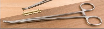

Half vol met gebroken kiezel, deksel er aan plakken en LANGZAAM laten draaien, kom morgen terug en alles is egaal, schuur zover als je vinger rijkt, houd schuurpapier met forcepts/hemostats, en niet met je vingers in de ogen, wat meer ??, je kan het ook zwart maken van binnen, en niemand kan het zien hoe het er uitziet :D

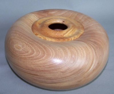

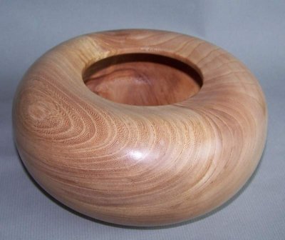

Een ring draaien die in de opening past waar geen vinger in kan, zoiets dergelijks ;)

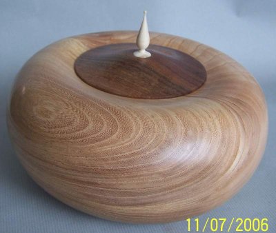

een prachtige vorm heeft dit laatste draaiwerk van Leo Van Der Loo.
En een indrukwekkend dynamisch lijnenspel door de nerven . Mijn blik blijft maar ronddraaien van de onderkant naar rechterkant , tot in de hals van de vaas (doos?, pot?, ) ,
De ronde vorm wordt op deze wijze op een prettige manier "afgetast"

Thank you for your kind remarks :D
Met een deksel is het misschien een doos, en zonder een vaas?? ;)
