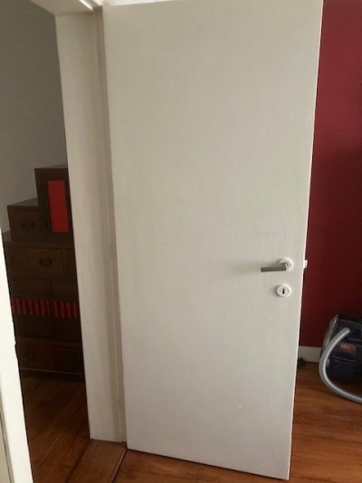

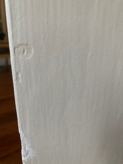

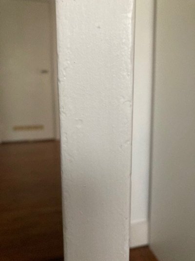

  • Deuren zijn niet kapot-kapot maar beschadigingen op het oppervlak (bouwjaar 1938). Het zijn holle deuren.

Kwastplamuur / Spuitplamuur : had ik nog nooit van gehoord maar is in dit geval wel DE oplossing denk ik, fcuk die MDF plaat

Volgens mij heb je al voor kwastplamuur gekozen maar als je toch nog aanvullend advies zoekt moet er wat beeld bij. Zonder foto's dreigt hier spraakverwarring. Bedoel je met "holle deur":
1. een deur die aan beide kanten geheel vlak is, waarbij je op basis van gewicht of klank hebt vastgesteld dat hij niet massief kan zijn óf
2. een paneeldeur, waarvan de middenstukken dieper liggen dan het raamwerk?
Als het de origineel in 1938 geplaatste deuren zijn zullen het geen honingraat gevulde boarddeuren zijn.
Als het wel geheel vlakke deuren zijn, zou het nog kunnen zijn dat het oorspronkelijk paneeldeuren waren die door eerdere bewoners zijn voorzien van plaatwerk om wat minder opknapwerk te hebben... of met een moderner uiterlijk als doel. Dus dan uiterlijk type 1. hierboven maar onderhuids type 2.
In dat geval zijn de aangebrachte panelen misschien vrij gemakkelijk te vervangen door nieuwe. Dan kan de deur op dezelfde dikte blijven en hoef je scharnieren en sluitkom niet te verzetten. Ik zou dan inderdaad de door Bert Vanderveen aanbevolen decorpanelen gebruiken, tenzij je een specifieke kleur op het oog hebt.

Dat zijn vast en zeker oude paneeldeuren waarop in de jaren zestig een triplexplaat is geplakt. Als je die er af sloopt heb je weer mooie paneeldeuren vermoed ik.
Fons
Ik heb net met heel fel licht alles in detail bekeken en ik denk dat je gelijk hebt Fons ivm die triplexplaat
toch eens opnieuw kijken wat een goede nieuwe deur gaat kosten ...

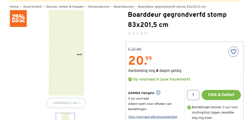

Complete nieuwe stompe deur kost bij de Gamma maar 20,99 daar ga je zelf toch niet meer voor prutsen ... ;-))
Bekijk bijlage 94714
Ik had ook goedkope deuren hangen. Na enkele jaren kwamen er toch wat problemen boven. Het waren massieve grenen deuren die ik in promotie gekocht had. Ik had ze geschilderd, maar de noesten bleven doorkomen in de lak. Het hout kromp ook in de dikte waardoor de jaarringen zichtbaar werden (de donkere delen krompen minder dan de lichte).
En bij het opmeten van de nieuwe deuren werd de reden van de promotie duidelijk: de deuren waren een halve centimeter te kort. 201 cm in plaats van de standaard 201,5.

Ik zou eerst kijken wat voor deuren er dan onder zitten. Hier bij mijn huis waren ook de meeste deuren met hardboard afgedekt, maar eronder zaten 3 vlaks paneeldeuren. 1 met zelfs het glas er nog in. Vaak was het niet omdat de deuren afgeragd waren dat ze bedekt werden, maar een kwestie van smaak.
Ik heb alle deuren weer in ere hersteld, en ze hangen er nog steeds mooi bij.
Maat het moet je smaak wel zijn uiteraard.
