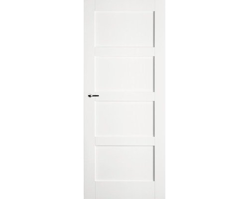

Beste forumleden,
Voor een project zoek ik 4 kastdeuren van ongeveer 180cm (minimaal 1700) hoog. In de stijl van de hornbach pertura. Die deuren zijn alleen in de standaard hoogten te bestellen. Weet een van jullie misschien een adres waar ik dit soort deuren op maat kan bestellen? Zelf maken is ook nog een optie, maar gelet op de tijdwinst niet aantrekkelijk.
Waarderingen: Boktor026
Beste forumleden,
Bekijk bijlage 127207
Paneeldeuren op maat zijn heel duur. Honderden euro's per stuk. Als je een viervaks kan herzagen (bovenzijde) naar drievaks ben je spekkoper.

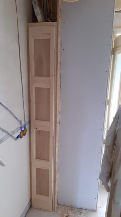

Net eentje voor de meterkast gemaakt van mijn vriendinnetje. 9 mm plex met 19 mm vuren. De randjes gefrees met een bovenfrees. Daarna de dorpels in verstek op de stijlen gemaakt. Alles lekker gelijmd zonder schroeven of spijkers.
