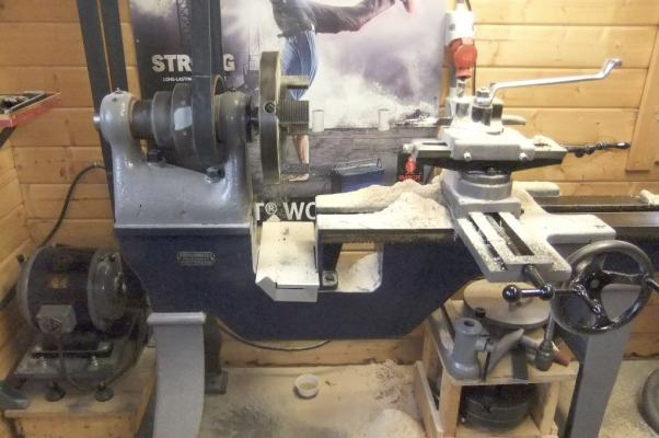

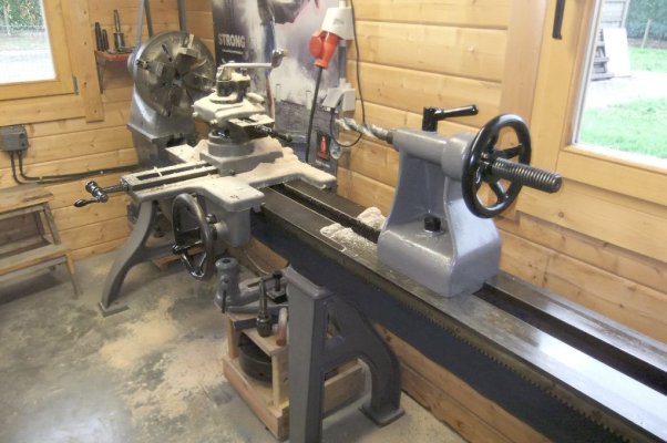

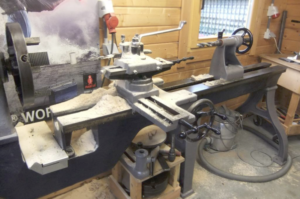

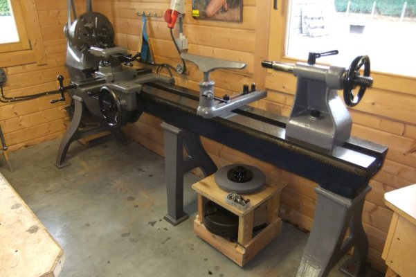

Er was eens een mijnheer die metaaldraaibanken reviseerde. Hij struikelde over een oude bijzondere houtdraaibank. Voor zijn plezier reviseerde hij die ook.
Daarna kocht ik hem. Is er onder jullie iemand die hier iets in ziet? De bank is ongeveer 250 cm lang en gewicht ligt rond de 600 kg.

Dit is geen oude houtdraaibank, maar een metaaldraaibank. Iets meer informatie, bijvoorbeeld over de centerhoogte, de spilneus (schroefdraad maat/type?), de motor (vermogen, met of zonder frequentieregelaar, krachtstroom noodzakelijk of niet) en de lagering (kogellagers? glijlagers,zoja, welk maximaal toerental?) lijken me wel handig. En iets van een prijsidee + locatie waar de draaibank zich bevindt ook.

+1. Wat extra info is wel handig. Mooi ding(y)(y). Forceerbank? Nee, dat denk ik niet: die hebben vaak een verbreed bed. Ik vermoed dat dit een modellen bank is (voor het draaien van - houten - persmallen). De kruisslede zit er op om zo’n mal nauwkeurig op maat en vorm te kunnen draaien. Je ziet ze in deze uitvoering af en toe voorbij komen op MP en eBay.

Mee eens, ik zie ook geen leunspaan om het forceergereedschap tegen af te steunen (een set gaten waar je een dikke staaf in kunt zetten, waartegen je het forceergereedschap af zet). Zal wellicht een metaaldraaibank zijn voor een heel specifieke toepassing. Stabiel zal ie wel zijn :)

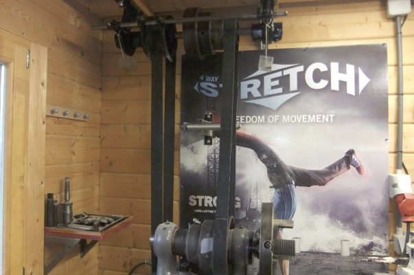

Je hebt wel een stevig plafond nodig om de aandrijving te monteren. Met een gyproc plaatje gaat het niet lukken.

Wel een stabiele bank om als houtdraaibank te gebruiken, het is de leeftijd van de bank, van wat is het ?
Ik zie er meer een houtdraaibank in maar wel met een vraagteken.
