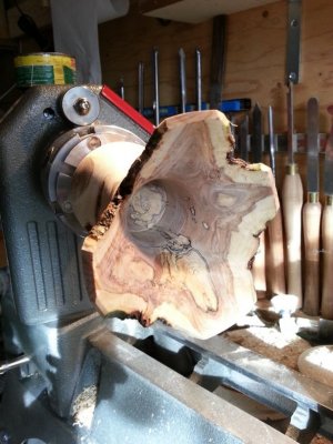

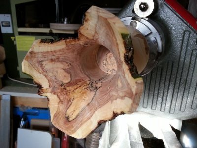

Dit stuk vond ik langs de weg en dacht..... wie weet wordt het wat.

Prachtige tekening en soepele vorm. Nu doorzetten naar 5 mm wanddikte?????????
Heb je hem eerst uitgeboord?
Laat je hem even zien als ie klaar is (met LBH en afwerking)?

Doe ik Jan....
Ja precies 5mm...... :)
Ik doe mijn best
Wat gebruiken jullie voor beitels om uit te hollen?
Gr Bep

Inderdaad Bep gewoon met de schalenguts of met de Duitse gutsen, die ik meest gebruik. Zorg wel, dat ze goed scherp zijn en stevige steun tegen de beitelsteun anders kan de beitel vanuit het "luchtledige" gedeelte gemakkelijk sporen strekken, zoals op foto 2 al te zien is. Gelet op de zwakke plekken in het hout is het niet onverstandig een stevig tape om de hals van de vaas te wikkelen en/of vastpakken in een bril. Veel succes!
