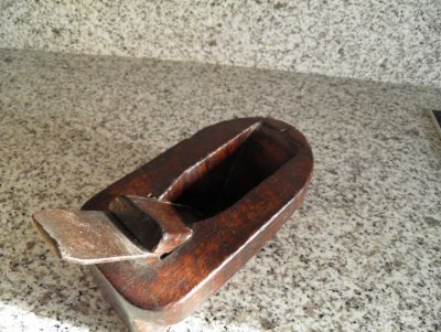

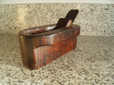

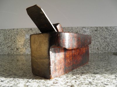

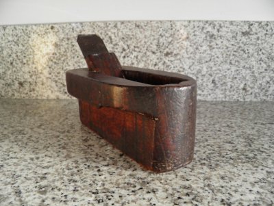

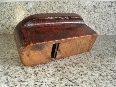

Onlangs tikte ik dit blokschaafje op de kop. Ik kan er niets mee, maar kon hem ook niet laten liggen.
Aan het vlak te zien is ie gemaakt van steeneik met die types open en gesloten nerven. Daarom uit Frankrijk misschien??
In de boven zijstukken zit een uitholling waar je de vingers in kunt leggen, maar je kunt hem ook over rails/buizen laten glijden. Er staan geen merktekens of namen/initialen/keurmerken op.
Ik heb geen idee. Iemand van de grote woodworkingfamilie wel??
vr.gr. Jan Pranger.

Nou weet ik eigenlijk niet goed waar een rabot galere voor bedoeld is (ben niet zo thuis in het frans). De schaaf uit deze thread lijkt inderdaad wat te klein en te hoog om met een galere te vergelijken.

Fijn dat er serieus geforst wordt. Voor drie euro kun je heel wat vragen. Maar hij stijgt in aanzien. Heb hem vanuit de schuur in de keuken gehaald. Misschien haalt ie nog de vitrinekast. Maar ik blijf nieuwsgierig. Tuoh weet raad?

Nu was ik begin deze week bij je en heb je dit pronkstuk rond laten gaan. Mijn eerste idee was dat de rondingen over een soort geleider kunnen lopen, die je b.v. onder een hoek zet om zo ergens een punt aan te schaven of een schuin deel. Maar het idee van handvaten en zo b.v. boven je hoofd te kunnen schaven is ook een aardige. Kun je aan de geleiders niet zien of ze als geleider (slijtsporen) of als handvaten (vingerafdrukken) gebruikt zijn?

@ Seek,
hier vind je een post dat ondermeer over galère schaaf gaat, daar vind je de uitleg over dit gereedschap.
reischaaf (en galère)
en nog even een oud filmpje op dit forum gevonden. Op 9min49 seconden zie je het werken met deze schaaf

Hier een plaatje van Leonardo da Vinci.
Misschien had iemand zoiets bedacht?

Geen speurwerk, stom toeval. ik kwam dat plaatje tegen en moest meteen aan deze thread denken. Maar ik heb natuurlijk geen idee of deze schaaf ook ooit in zo'n soort contructie gebruikt is.
Waar ik hem tegenkwam is op deze noorse site: https://skottbenk.wordpress.com/
Die Skottbenk is hetzelfde principe, geleiders opzij van de plank om de kant van de plank mooi recht te schaven.
