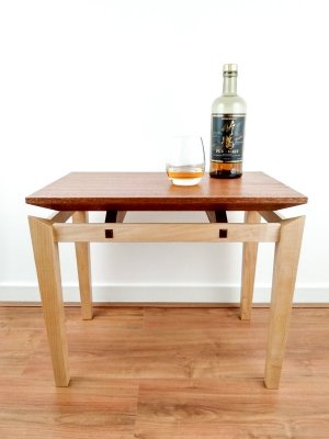

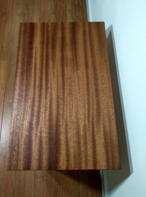

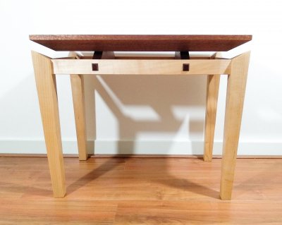

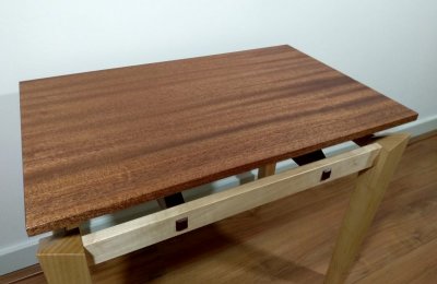

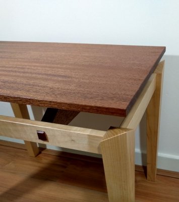

Met trots laat ik het resultaat van een (mijn eerste) bijzettafeltje zien in een bouwverslag(je) Alles is vrijwel geheel met de hand gemaakt waar ik weer veel van heb geleerd.
Houtsoorten zijn Mahonie en Esdoorn afgewerkt met 2 lagen Osmo hardwax, de maten zijn 510*320*425mm. (b*d*h)

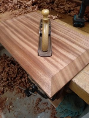

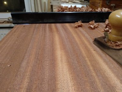

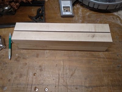

Het begint bij het vlakken van een mooie plank kwartiers gezaagd Mahonie.
Toen deze vlak was heb ik de zijkanten op 60 graden gezaagd en vlak geschaafd. Zodoende oogt de plank niet zo massief.

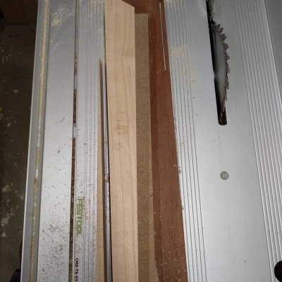

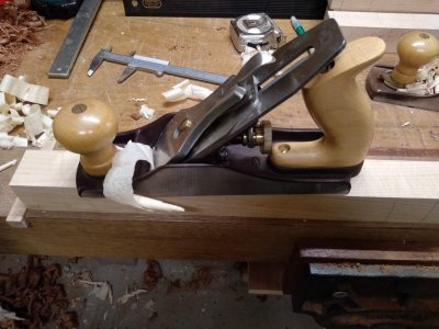

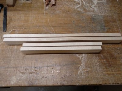

Vervolgens ben ik de poten gaan zagen en afkorten.
Haaks schaven en zorgen dat ze allemaal dezelfde maat hebben.

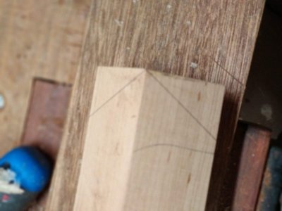

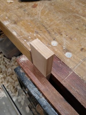

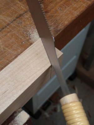

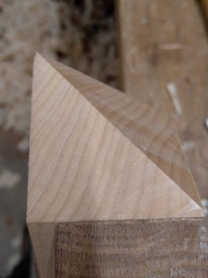

Hierna op de koppen ook een verstek van 60 graden gezaagd.

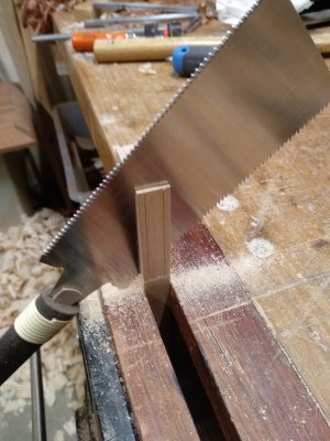

Glad steken van de zaagsporen.

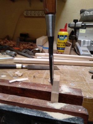

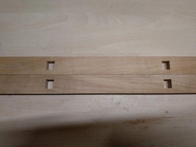

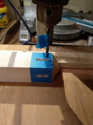

Vervolgens de gaten maken voor de pennen. De zeer geavanceerde diepteregeling maakte dit werk een stuk makkelijker :p
De gaten haaks en glad steken.

Hierna heb ik de poten verjongd van 40 naar 25mm. Dit heb ik gedaan door een kleine mal te maken en ze daarna op maat te schaven. Het effect daarvan zal straks duidelijk zijn.

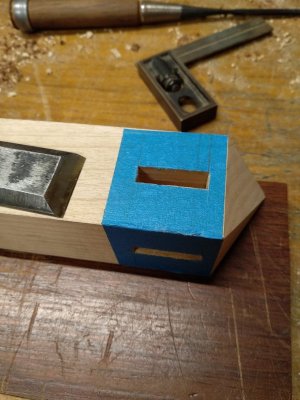

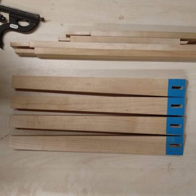

Hierna de regels gezaagd en geschaafd. Deze zijn daarna voorzien van pennen.
De regels met pennen en de poten met gaten allemaal klaar, 1 ervan heb ik hier al voorzien van een 45 graden verstek, uiteraard kregen ze die allemaal.

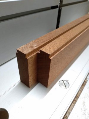

Vervolgens de gaten gemaakt in de lange regels voor de pennen van de dragers.

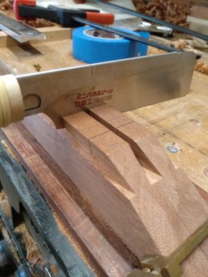

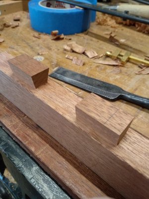

Hierna de dragers gemaakt en voorzien van een zwaluwstaart, deze heb ik wegens gebrek aan schaven gemaakt op de freestafel.
De pennen er aan gemaakt op maat van het gat in de regels.

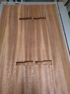

Vervolgens de zwaluwstaart gaten gemaakt in het blad en aangepast op de dragers.

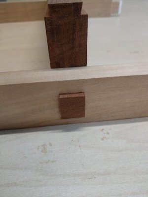

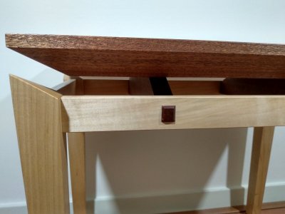

Bij het passen ervan bleek ik echter de gaten te ruim te hebben gestoken en stond ik voor een klein probleem. Dit is opgelost door de staarten er af te zagen, de dragers te voorzien van gaten en losse zwaluwstaarten met pen te maken om die vervolgens weer te verlijmen met de dragers. Hier heb ik helaas geen foto's van.

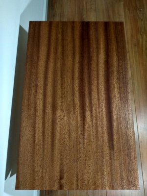

Daarna alles droog gepast en gelukkig bleek het allemaal te kloppen zodat ik de boel (behalve het blad) kon verlijmen en daarna voorzien van twee lagen hardwax.

Prachtig werkstuk! Mooie combinatie van houtsoorten heb je gekozen. Was de top 1 grote plaat mahonie?
joppe
21 mei 2010
260
Apeldoorn
Hallo Martijn,
Mooie tafel die je hebt gemaakt. Mooi lijnen spel van de zijkant. Zeer geslaagd ontwerp. De kleuren van de verschillende houtsoorten versterken het beeld.
Groet Jos
SunRayes
11 sep 2011
2.860
224
Dat is een heel prachtig tafeltje geworden! Heel mooi!!
En alles met de hand!! Geweldig!
Het blad vind ik echt heel mooi.
Nerflander
5 feb 2011
291
Steenwijk
Respect! Hier spreekt veel geduld en toewijding uit. Ik heb een poos zitten turen op de foto's van de poten. Door het schuin wegzagen aan de bovenzijde lijken ze daar driehoekig, terwijl ze aan de onderkant toch duidelijk vierkant zijn. Pas na een poosje had ik door dat dat gezichtsbedrog is. Ik vind het een erg mooi ontwerp. Proficiat. Die 'pure Malt' lijkt me welverdiend!
vandikte
3 jul 2013
1.759
458
Almere
Hallo Martijn, wat een mooi tafeltje is dit zeg. Respect, vooral hoe de poten en het blad qua ontwerp een geheel zijn.
Bedankt voor het delen.
Prachtig tafeltje Martijn, goede hout keuze, je ziet duidelijk de Japanse invloeden in het ontwerp, en een mooie reportage.
