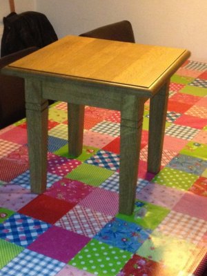

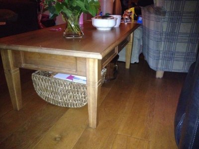

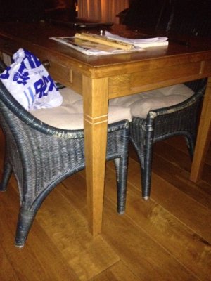

In de winterperiode zitten we als gezin vaak rond de houtkachel. Met koffietijd wordt het dienblad dan op een wankele poef neergezet. Ik wilde al eerder een bijzettafeltje in stijl van de andere tafels in de kamer. Die zien er zo uit.

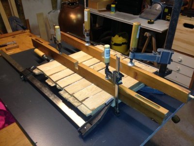

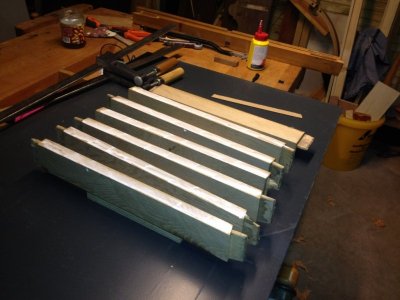

Een tijdje geleden kreeg ik een 20-tal zeer degelijke eiken stoelen voor de openhaard, maar daar zaten nog een paar mooie stukjes tussen. De stoelen maar eens vakkundig gesloopt en het hout op zolder gelegd. Het is de bedoeling daar een tafeltje van 40x40 cm van te maken.

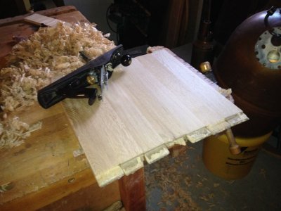

Een aantal stukken ‘stoel’ geselecteerd om het bovenblad van te maken en koud aan elkaar verlijmd, zou dat voldoende sterk zijn?

De lijm van het blad is gedroogd, lekker met de schaaf gevlakt:
..op maat gezaagd en het facet eraan gefreesd:
wordt vervolgd.

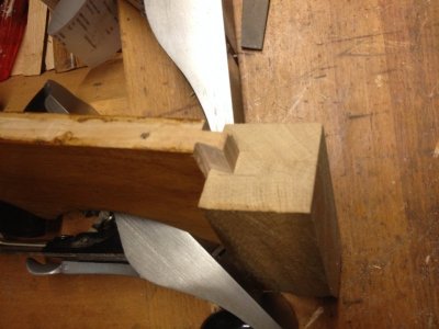

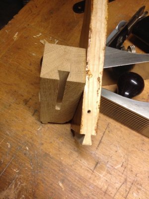

Hoe ik de regels tussen de poten aan de poten ga verbinden weet ik nog niet. Ik heb nog nooit een schuifzwaluwstaart gemaakt (weet niet hoe zo'n ding eigenlijk heet).
Eerst maar een proefje in een stukje afvalhout.
Bekijk bijlage 13096Bekijk bijlage 13097
valt helemaal niet tegen!
Is dit een juiste verbinding of kan ik beter een gewone pen en gat verbinding maken?

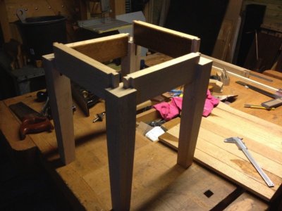

Omdat het proefje goed gelukt was, toch maar besloten om er een zwaluwstaartverbinding van te maken.

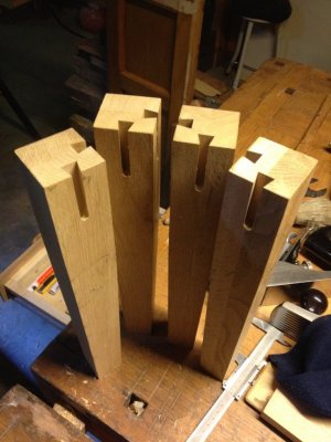

De zwalustaartensleuven in de poten...het eenvoudigste karwei

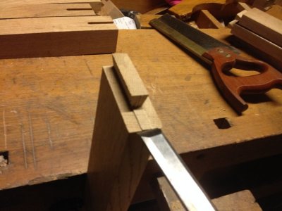

de zwalustaarten in de regeltjes moeten niet helemaal doorlopen, stukje afzagen en bijsteken met de beitel
en natuurlijk even testen.

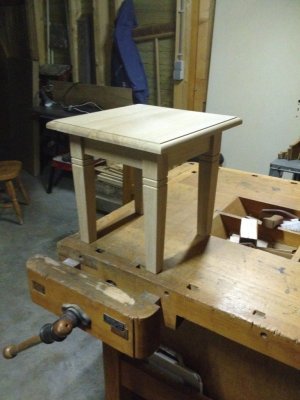

..blad er los op, dan krijgt het een beetje smoel
wordt vervolgt.
Gr Albert

De schuifzwaluwstaarten zijn goed gelukt zeg!
Heb je die met een bovenfrees/freestafel gemaakt?
En de staarten? Met dezelfde frees?
Groeten, Raymond

Dag Raymond,
Beide maak ik met een zwaluwstaartfrees. De nesten zijn uiteraard niet zo moeilijk. Met de staarten ben ik overmaats begonnen en dan telkens de geleider een stukje verzetten totdat ze in de nesten passen. Het was de eerste keer dat ik ze maakte, en het is me echt meegevallen.
Ik heb de bovenfrees in een freestafel hangen. Het zou denk ik, anders niet lukken.
gr Albert

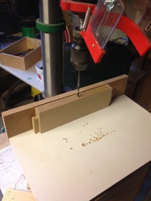

Voorzichtig in het midden van ieder regel een gaatje geboort waarmee het blad straks aan het onderstel wordt vastgeschroefd.

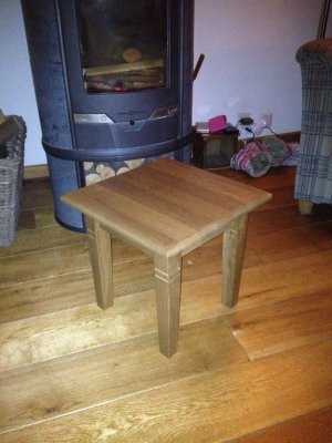

In een ver verleden heb ik eens een eiken vloer gerookt. Dat was toen een mooi effect. Dat wil ik met dit tafeltje ook doen. Het geheel past precies in 2 grote spaandertzakken, een kommetje ammoniak erbij en de zak dichtknopen.
na een uurtje of 10 denk ik dat het voldoende is. het hout een dagje laten uitademen en in de blanke vloerlak gezet...
Vandaag voor het eerst gebruikt. Voldoet uitstekend aan de verwachtingen! Ben er blij mee, en m'n huisgenoten ook.
Dit was m'n eerste echte fijnwerk projectje, zou zo uit de winkel kunnen komen.
