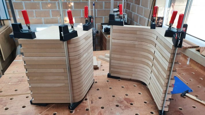

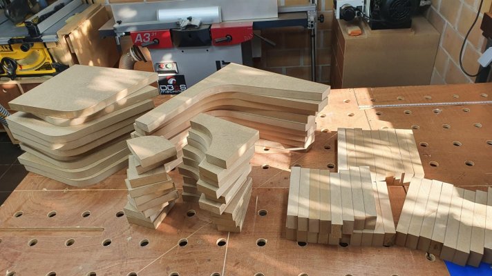

Ik heb een mal gemaakt in MDF met de bedoeling daartussen dan multiplex te buigen en bovenkant en onderkant af te beplakken met dikfineer.

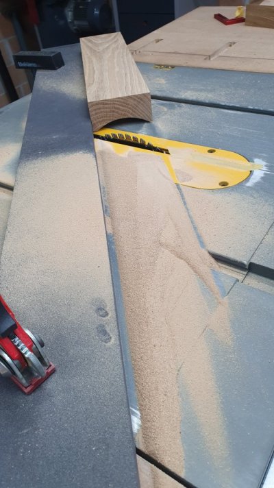

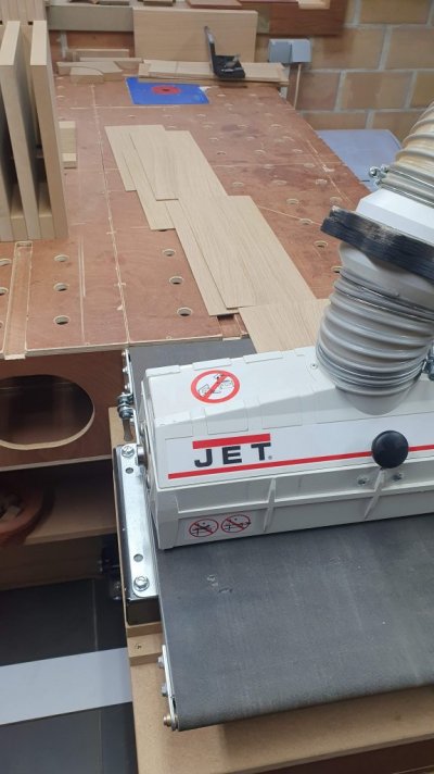

Dunne plankjes gezaagd en geschuurd tot op 3mm

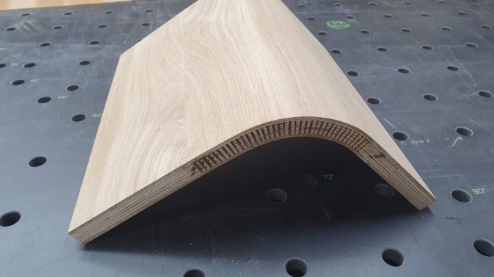

Na veel poging kwam ik tot dit en daar was ik gemengd tevreden over. De naden van de stroken sloten niet zo mooi aan, maar na veel vul- en schuurwerk toch nog goed gekregen. Maar... toen begon de binnenkant van de boog los te komen :( Waarschijnlijk te weinig lijm in combinatie met de zaagsnedes in de multiplex

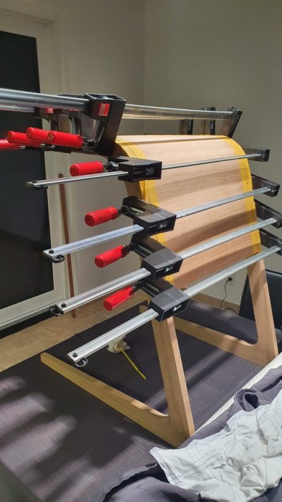

Dus zoveel mogelijk de zaagsnedes proberen te vullen met lijm en op een heel complexe manier de boel proberen te klemmen. Jammergenoeg zorgde dit er voor dat de radius van de boog uiteindelijk niet meer klopte en het geheel niet meer paste binnen de poten van het tafeltje!!! 20210201_171313.jpg

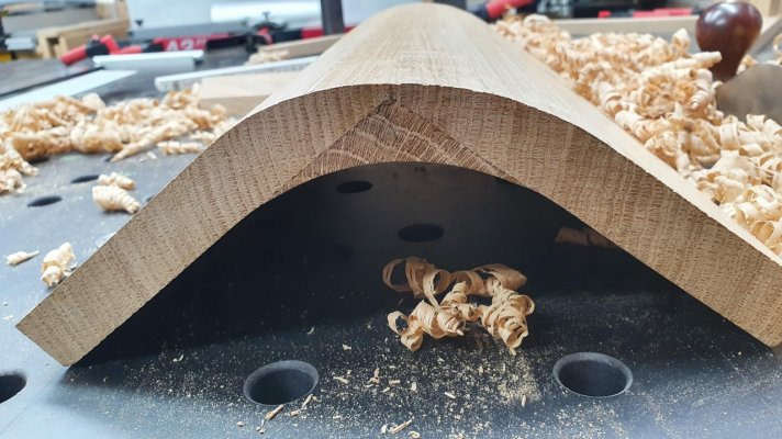

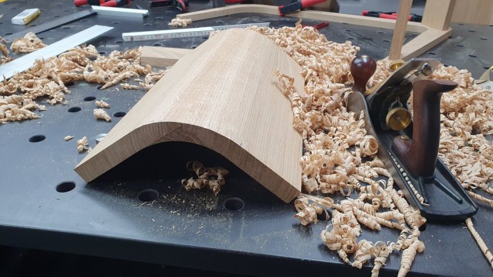

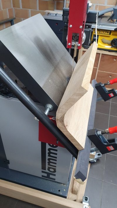

Ik wilde zo weinig mogelijk zichtbare naden, dus dan heb ik het opgelost door 2 planken onder een hoek te verlijmen, de binnenkant van de bocht met de tafelzaag te doen en de buitenkant van de bocht manueel te schaven.
Dit lukte gelukkig wel allemaal zoals ik in gedachten had
Dan het geheel passend gemaakt en verlijmd

In mijn optiek zou het hier beter zijn een andere techniek te gebruiken en je gebogen plaatmateriaal zelf te buigen door te lamineren met meerdere lagen dun ecoplex. Dan voorkom je dat je al die zaagsneden hebt waar net in de radius je fineer niet op gaat hechten. En als je dan gewoon commercieel verkrijgbaar fineer gebruikt dat net wat dunner is dan hoef je ook niet te bevochtigen waardoor het niet lekker wil hechten. Een goed alternatief zou ook kunnen zijn de commerciële fineren met een papieren rug. Die zijn vaak zodanig voorbehandeld dat de vezels buigzamer zijn geworden en deze radius geen enkel probleem is.
Kortom, ik zou zorgen voor wat overmaat in je mal (hopelijk heb je die al) en dan met contramal of vacuum lamineren met enkele dunnen lagen eco/populierenplex waar je gelijk je eindfineerlagen op kan verlijmen. En dan na voldoende droging even de randen netjes afwerken en je bent er ook.
Maar omdat je eigenlijk maar 1 radius hebt en de afmetingen beperkt zijn is het maar de vraag of werking echt een groot probleem zal zijn, zeker als je goed droog en kwartiers hout gebruikt. En dus ook of fineren de moeite is.

Het oorspronkelijke idee was idd dat het op geen enkele manier zichtbaar/voelbaar zou zijn dat het multiplex+fineer was ipv massief. En natuurlijk dat ik niet moet wakker liggen van de werking
Dit is zeker een goed idee, die zaagsneden waren echt een nadeel. Meerdere lagen ecoplex met buigbare fineer zouden het een stuk eenvoudiger maken. Daar ga ik idd eens werk van maken. Bedankt voor de tip en het meedenken!

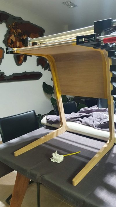

Ondertussen ben ik eens met de buigtriplex aan de slag gegaan en los van een paar kinderziektes is dit voor een eerste keer wel vlot gegaan. Dus daar ga ik zeker nog verder mee experimenteren 20210909_192737.jpg
