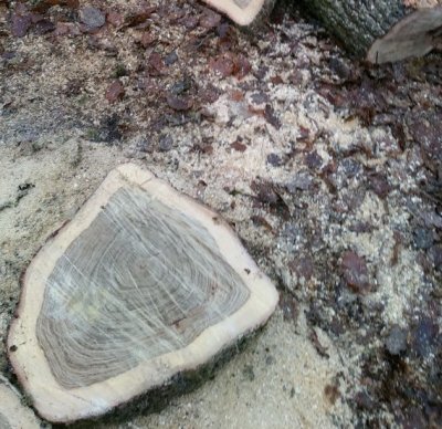

Afgelopen december heb ik een eik omgezaagd en daar wil ik graag een tafel van maken.

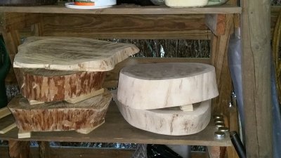

Na het zagen heb ik de schors eraf gehaald en te drogen gelegd in de houtschuur.
Zoals te zien is heb ik meerdere schijven nu, het onderste gedeelte van de boom vond ik te mooi voor de kachel.
Na lang onderhandelen met m'n vader heb ik dit kunnen redden :)

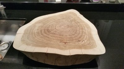

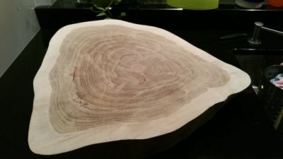

Na een dikke maand drogen heb ik de mooiste schijf vlak geschuurd ( begonnen bij korrel 60 en opgewerkt tot 220).
Direct na het schuren:
En nu een maand later beginnen de eerste droogte scheuren te ontstaan:
Op zich vind ik de droogte scheuren zoals ze nu zijn niet erg, het geeft ook wat karakter.
Maar ik vroeg me af hoe ik verder scheuren kan beperken. Ik zou het jammer vinden als de schijf uiteindelijk helemaal kapot scheurt.
Ik heb al wat rondgelezen op het forum en las dat insmeren met houtlijm of epoxy kan helpen. Heeft iemand tips om de schijf enigzins heel te houden?
Groet, Harmen

Heel houden gaat je denk ik niet lukken, daarvoor is de schijf wel aardig dun.
Het is ook wel heel vers hout, als je hem afgelopen december hebt gezaagd en nu al naar binnen brengt... Er zit dan nog veel vocht in de stam wat er nu wel uitkomt, maar je krijgt dus wel scheuren.
Ik heb ook al eens zo'n tafel gemaakt, heb hem eerst een paar jaar laten drogen, toen alle scheuren opgevuld met epoxy.
Dat is toen wel goed gegaan, heb de tafel al een paar jaar bij een vriend staan, en er zitten wel iets meer kleinere scheurtjes in, maar geen grote barsten. Dat was toen wel een stronk met twee harten, nu weet ik niet of dat ook nog uitmaakt..
Als ik jou was zou ik hem eerst maar eens in de woonkamer leggen, laat hem maar een tijdje 'uitwerken' En daarna kun je alle scheuren eens goed vullen met epoxy

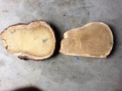

Binnen leggen is exact datgene wat ik niet zou doen. Dat is vragen om meer en grotere scheuren.
Laat het lekker buiten onder een afdakje drogen, uit de zon, maar dat moet in Nederland geen probleem zijn.
Zelf ook bezig geweest. Op de foto zie je links een schijf die nog steeds lekker buiten ligt te drogen en rechts een schijf waar ik mee bezig ben.
Na twee dagen in de schuur met een temperatuur van 10 graden al scheuren. Nu ligt 'ie weer fijn buiten en het scheuren is gestopt.
Aan jou de keus....

Het liefst zou ik de schijven nu al gaan gebruiken maar dan ben ik bang dat er weinig van overblijft.
Ze liggen nu in de houtschuur uit de zon rustig te drogen. De schijven zijn zo'n 10 cm dik dus in theorie zouden ze 5 jaar moeten drogen.
Ik weet niet of ik zo lang geduld heb maar voorlopig laat ik ze sowieso liggen.
De 2 rechter schijven zijn inmiddels al ingescheurd, de linker nog niet en dat wil ik graag ook zo houden.
Heeft het zin om daar iets van houtlijm op te smeren? of ze regelmatig nat te maken?
