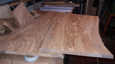

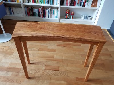

Een paar maanden terug hadden we besloten om te zoeken naar een nieuwe bijzettafel voor naast de bank. Via het forum kon ik een mooie plank olijfhout kopen waarvan de tekening in een bocht liep. Dat leek me heel mooi als blad. Het blad zou dan de kromming volgen. De vriezen zijn dan ook niet recht. Voor de poten en de vriezen heb ik prunus gebruikt uit een stuk dat m'n vader ooit had laten zagen. Dat bekend is waar de boom stond, dat vind ik ook wel grappig.

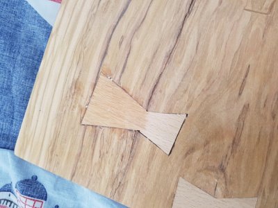

Het zitten twee scheuren in het blad die ik van onder versterkt heb met met een vlindertje. Poten en vriezen verbonden met pen en gat.

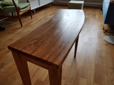

Schitterend resultaat! Met wat heb je het blad afgewerkt als ik vragen mag? Ik heb onlangs 2 stukken olijfhout kunnen bemachtigen via onze hofleverancier, één daarvan zal ook een bijzettafeltje worden.
Sluit mij volledig aan bij de vorige reacties, een bijzonder mooi tafeltje.

Pachtig resultaat! Ook erg mooi om de elegante oplossing te zien bij de natuurlijke vorm van de top! Heel inspirerend!

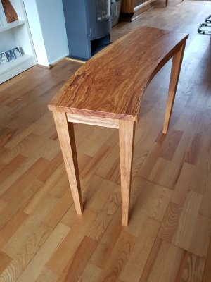

Ik behandel veel hout ( ook olijfhout ) met gekookte lijnzaadolie. Gebruiken ze al eeuwen en geeft een prachtig resultaat. Let op .. wel GEKOOKTE lijnzaadolie .. overal te koop o.a. Boerenbond
