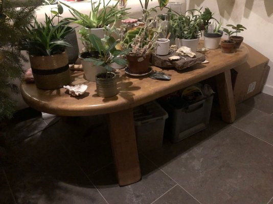

Ik ben begonnen aan onze nieuwe bijzettafel. De oude tafel is een meubel dat we bij een verhuizing kado hebben gehad van vorige bewoners (ze hadden het laten staan), maar inmiddels is het flink kromgetrokken, is de lak er ver vanaf en zit het vol vochtplekken. Het is namelijk het tafeltje waar ons oerwoud aan kamerplanten op staat.
Om het maar niet te hebben over de jaren-weetikhoeveel stijl, wat niet echt (understatement) in ons strakkere interieur past.
Het wordt dus een strakke tafel met een rechthoekig blad, ongeveer een meter lang en 45 cm breed, en het blad een cm of 4 dik. De poten worden strakke zwarte stalen poten.

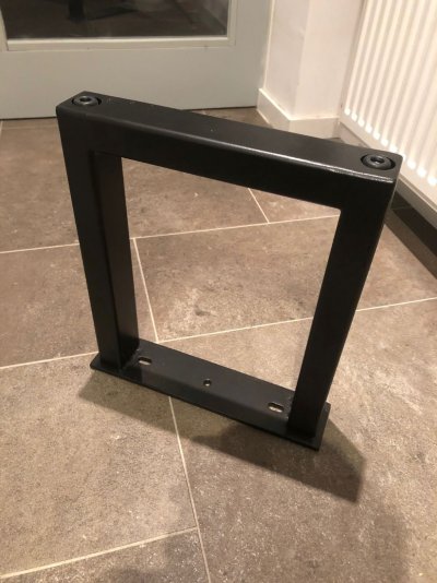

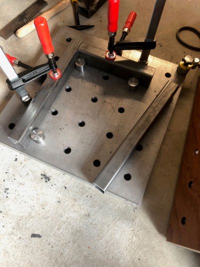

Poten gelast van koker 40x60. Opgespannen op de stalen variant van de mft, die ik laatst heb laten lasersnijden om als lastafel te gebruiken.
En geplamuurd en geschilderd. Sleufgaten om het blad te laten werken en rubber dopjes verzonken erin aangebracht (2-3mm uitstekend) om krassen op de vloer te voorkomen.

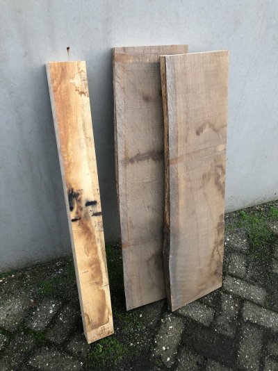

Rick (Masave Zwolle) heeft hout voor mij geregeld, ik kan dus aan de slag.
Op deze foto lijkt er veel kleurverschil in te zitten, maar op de zaagsnedes valt dat mee. Het hout komt uit dezelfde boom volgens Rick.
Ik ga de tafel opbouwen uit 5 delen van 9 cm breed (jaarringen om en om natuurlijk). Die kan ik hieruit zagen.
Op jullie advies (en omdat die al lang op het verlanglijstje stond) een goede houtmeter aangeschaft en zojuist even gemeten, het vochtpercentage is nu 11%.
Is het verstandig het hout morgen te zagen tot delen an 10 cm en alvast iets dunner te schaven naar 45-50 mm (ze zijn nu bijna 6 cm dik, het blad moet 4 worden) en dan tot na de kerst in de woonkamer te laten?

Europees/inlands eik, geleverd door Masave in Zwolle.
Zit ruw ergens tussen 55 en 60 mm in nu.
Ga het morgen zagen en alvast de 1e keer door de Hammer halen.
Na de kerstdagen heb ik dan de tijd om er een tafelblad van te maken.

Hier is 52 mm bij mijn weten ook de normale maat.
De smalle balk is 57mm en de brede delen zijn 55 mm. Die brede zijn ook mooi redelijk kwartiers als ik het zo zie. De smalle is dosse, maar met erg rechte lijnen.
Die extra dikke maat maakt mij verder niets uit, alleen een paar keer extra door de vandikte halen. Dan heb ik ook wat extra dikte om een eventuele kromming eruit te halen. Hoef het gelukkig niet met de hand te schaven...

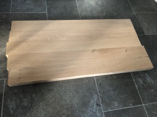

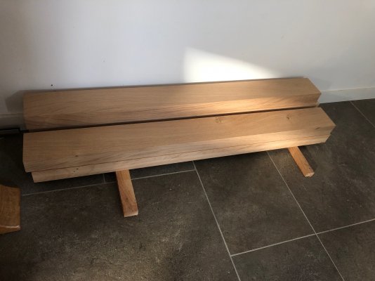

Gisteren alles gezaagd en voor de eerste keer door de vandiktebank gehaald.
Het is nu redelijk haaks (nog zeker niet 100%) en vlak.
De delen moeten uiteindelijk 40 x 90 mm worden, ze zijn nu ongeveer 47 x 100.
Na de kerstdagen ermee verder, maar misschien ook wel pas in het nieuwe jaar. Ze liggen nu in de woonkamer, en mogen daar best een weekje langer blijven.
Even lukraak tegen elkaar gelegd, ik moet nog kijken hoe het het beste uitkomt met de jaarringen en de tekening in het hout.
