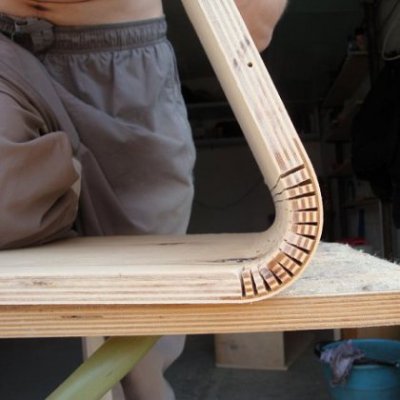

Maar ik twijfel nog hoe ik het vlakke stuk kan maken aangezien er een boog inzit. Ik veronderstel dat massief niet gaat werken om daar de exacte boog in te krijgen? Ik dacht ook aan multiplex buigen op de manier zoals in de foto hieronder en dan beplakken met fineer. Misschien hebben jullie nog andere ideeen?

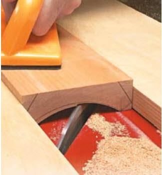

massief hoek stuk en rondschaven
binnenzijde zou je kunnen doen door schuin over een zaagtafel te halen, is hier wel eens iets over gepost, kan het zo 123 niet vinden
Als je dwars over je zaagtafel kijkt heb je een vrij grote boog, naarmaar je schuiner kijkt wordt die steeds kleiner totdat je er recht overheen gaat, alles daar tussen in kan je een boog mee maken (wel een geleider gebruiken)
kleine stapjes steeds een beetje hout wegnemen
Toxiq
28 aug 2013
5.801
Flevoland
Die bedoel ik
Eerst de binnenkant.rond maken en dan de buitenkant schaven en je hebt een fraaie boog (denk ik)

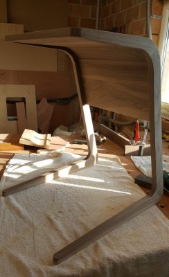

mooi geworden!
gaat goed zo met de zaag he, gewoon een kwestie van geduld :)
ben benieuwd naar de rest van het tafeltje

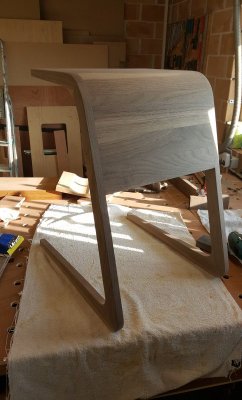

Mooi strak tafeltje geworden Bjorn, welk hout heb je gebruikt?
jelmer
10 jan 2009
2.728
1.233
Fryslân

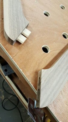

Heel erg mooi gemaakt. Ik ben eigenlijk wel benieuwd hoe je de verbindingen van de poten hebt gemaakt.
Fluo
18 nov 2014
582
280
Koekelare
Bedankt, ben heel tevreden van het resultaat en dat het gelukt is volledig massief.
Het hout is amerikaanse notelaar, wilde ik al lang eens proberen
De verbindingen heb ik gedaan met een geleende domino, top apparaat!
