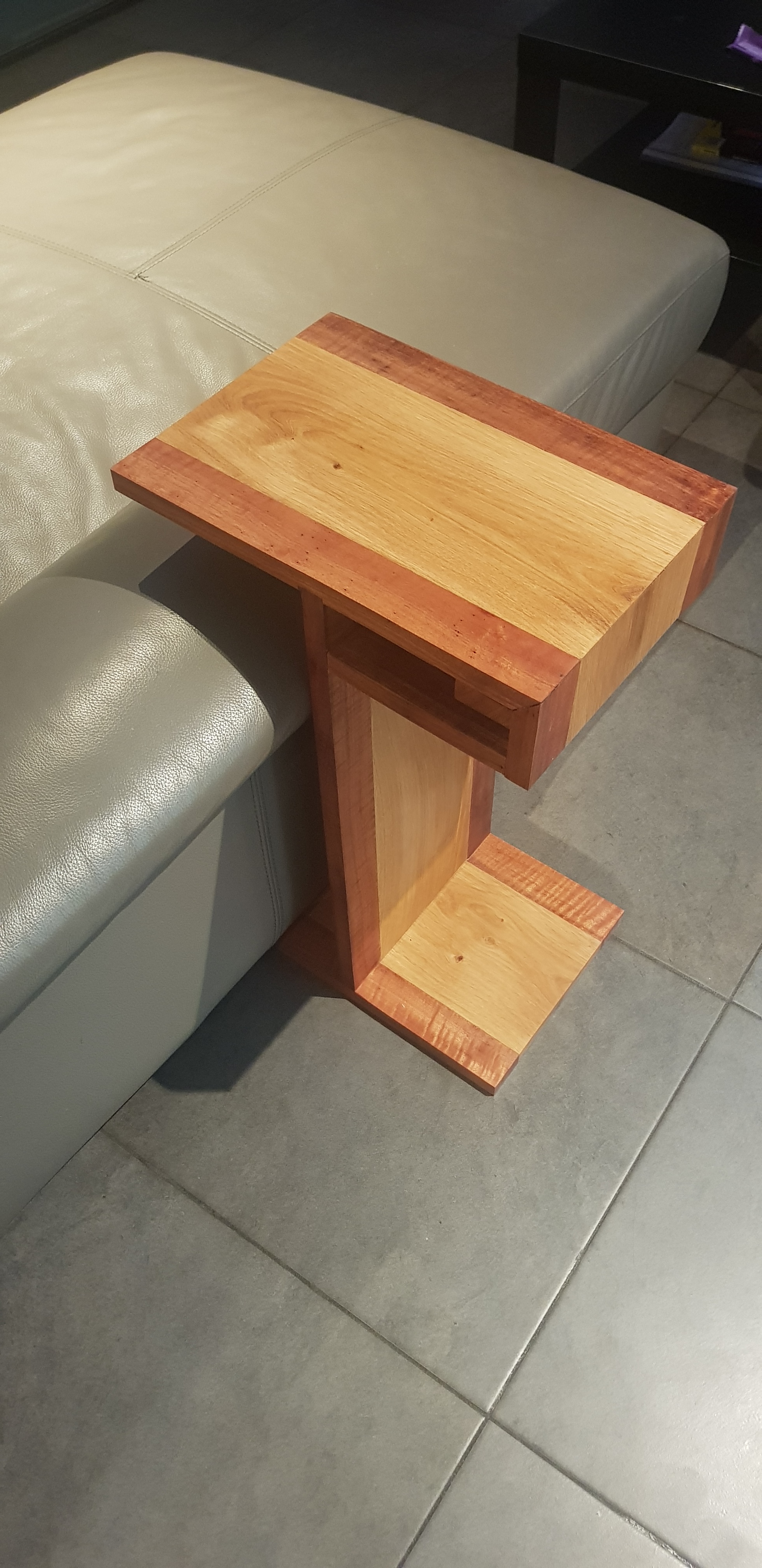

Zoals gezegd mijn eerst echt wat ingewikkelder project omdat dit zowel er deftig moet uitzien als stevig genoeg moet zijn.
Ik wou ook een waterval effect langs de zijkant.
Bijzet tafeltje dat juist over de zetelleuning past/onder de zetel kan schuiven zodat het dicht genoeg is .
Opberg vak voor mevrouw haar sudoku (en bijhorende typex) . Gemaakt uit eik en meranti .

Mooi ontwerp en mooi gedaan.
Wat bedoel je eigenlijk met 'waterval effect' ?
Het patroon/tekening (? gene idee hoe je dat noemt) die op het hout staat loopt door zonder onderbreking .
Normaal zou je dus als je 45 graden zaagt en aan elkaar zet dat niet hebben omdat je de stukken moet omkeren om op elkaar te passen. Hier snij je nogmaals op 45 graden zodat dit mooit doorloopt, op dat middenste rechtse stuk kan je het best zien
