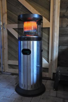

Bij de bouw van mijn garage annex werkplaats heb ik het dak laten voorzien van iso-platen, maar voor het overige is het niet geïsoleerd. Gezien de veranderde omstandigheden (door de economische malaise zit ik thuis...) spendeer ik momenteel aardig wat uurtjes in mijn garage annex werkplaats.
Voor het lijmen en verven is het toch wel noodzaak dat de temperatuur minimaal ergens tussen de 15 en 20 graden ligt. Middels een terrasverwarmer (zie foto) lukt dat aardig. Maar... nu merk ik dat het gas toch redelijk vlot er doorheen gaat. En... dat een vulling propaangas niet minder dan € 40,= kost (grote fles). Dat was wel even slikken, temeer ik nu (na iets meer dan een maand) alweer bijna aan de volgende fles moet gaan beginnen. :eek: :(
Geld voor isoleren is momenteel niet voorhanden. Gezien de situatie hier ter plaatse wordt een houtkachel ook een wat lastige (lees: dure) oplossing. Dus moet ik het zoeken in goedkopere brandstof. Iemand attendeerde mij erop dat je terrasverwarmers ook op LPG kan laten branden. Dat zou enorm schelen op de kosten.
Maar... surfend op het web kom ik nog niet zo 1,2,3 de oplossing tegen. Heeft iemand voor mij tips, adviezen, "do's and don'ts" ??

Op LPG stoken kan heel goed, maar heb je een dampgasfles voor nodig.
Die kan je bij een pompstation gewoon vullen (officieel mag dat niet) in omliggende landen wel.

Je kunt vulnippels kopen om gewone butaanflessen te vullen met LPG, dan ben je voor ik geloof iets voor 30 euro klaar
Zoals eerder gezegd mag het in nederland niet, omliggende landen wel
http://www.lpg-vulnippel.nl/
Hier vind je ook een gebruiksaanwijzing

De goedgekeurde dampgastanks kunnen gewoon bij de pomp gevuld worden, er zit onder andere een automatische afslag op.
Dus het is volkomen veilig, wordt zeer veel bij Campers gebruikt
