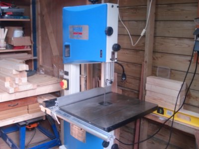

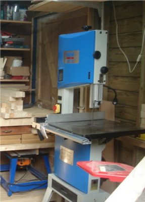

Na vorige week de Scheppach 32 vario te hebben verkocht, ging ik vol goede moed naar HBM om een 350 profi lintzaag te kopen. Helaas vonden ze daar van niet daar de 350 profi compleet was uitverkocht, dat was dan even een tegenvaller waar ik niet op gerekend had. De HBM 350 profi komt pas eind April tot half Mei weer op voorraad.
Dus dat was wel ff balen, daar ik al weken MP goed in de gaten hou voor een goede tweedehands en de HBM 350 profi eigenlijk nooit aangeboden wordt moest ik maar gaan accepteren dat er voorlopig geen lintzaag zou zijn.
Tot ik gisteren zomaar een keer extra vroeg wakker was en toch maar even nog een keer op MP ging kijken en er tot mijn grote verbazing een HBM 360 profi aangeboden werd. Maar om een lang verhaal een beetje korter te maken. Deze staat nu in mijn schuur te wachten om flink gebruikt te gaan worden.
Zo zie je maar dat dingen zo af en toe raar kunnen lopen.
En ff een fotootje,

@Willem, in eerste instantie was de prijs 400 euro met 8 goede zaaglinten variërend van 8 tot 25 mm, Maar er bleek een defect aan de hoogte regeling, die 2 zwarte knoppen om de geleider omhoog en omlaag te draaien. Daar zit een metalen plaatje in met een rond gat met afgeplatte kant die gebroken was, hierdoor kon je maar op één hoogte zagen. Maar met een beetje overleg kon de prijs naar minder dan de helft van een nieuwe.
Thuis gekomen direct maar even alles uit elkaar gehaald, schoongemaakt en vervolgens het gebroken plaatje er weer ingelijmd wat dus prima ging.
Met als resultaat dat alles weer naar behoren werkt. Wel heb ik de de knoppen en het asje (draadeind met een platte kant en een tandwieltje) even besteld bij HBM
Al met al, een goede lintzaag die niet misbruikt is voor een mooie prijs, en heb vandaag maar al mijn resthout ff kort gezaagd want zo'n lintzaag werkt best verslavend. Het komt er op neer dat geen stuk hout meer veilig is in deze buurt. :cool:

Ik heb vanmiddag al een steigerplank van 3cm dik, 19cm breed en 1m lang in plakken fineer van 3 mm gezaagd en dit ging zonder enige moeite, maar er zijn een aantal tuffsaw linten onderweg en dan zal het waarschijnlijk nog beter gaan, ik laat het wel even weten hoe dat gaat verlopen.
