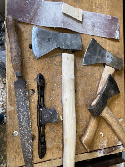

hmm .. nu vind ik het spannend om mijn werkstukken te laten zien 🫣
anyway. 500 grams bijltje rchts met beukensteel.
600 grams bijltje met opgeknapte hickorysteel.
En tak eiken (als ik me goed herinner) voor 700 grams bijlkop.
Maar als ik het goed begrijp, is dat geen goed plan? 9892FA76-7C06-4E5D-BB29-43333522E795.jpeg
Maar als ik het goed begrijp, is dat geen goed plan? Bekijk bijlage 119825
Mooi werk, daar mag je trots op zijn hoor!
En ja, wat is wijsheid? Dat hangt ook af van hoe je de bijl wilt gebruiken. Voor de kleine handbijltjes zal het wel loslopen, normaal gezien worden die beheerst gebruikt. De steel zal niet zomaar breken en als toch, dan is het risico beperkt.
Als die 700 gr. bijl met een lange steel over de schouder wordt geslingerd, dan zou ik daar zeker weten een stevige steel aan willen hebben. Daar zou ik het advies van @Roel22 ter harte nemen!
Waarderingen: Sebasel

Iedereen hartelijk dank voor alle adviezen!
Ik heb besloten om een nieuwe steel te maken van kernhout voor de veiligheid.
En van de tak maak ik met onze kinderen een echte houten bijl. De steel is immers toch al gesneden. Hoef ik enkel een houten kop op te maken (die ik door en door met een of enkele deuvels stevig zal vastzetten).
