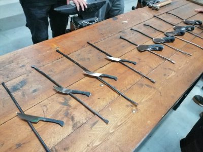

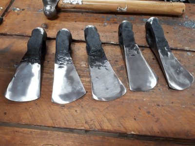

Hallo allemaal.
Ik heb met m'n collega's een workshop smeden gedaan en daarbij een bijlkop gesmeed, en nu kregen we er een steel bij om
die er later aan te zetten. Ik vind deze steel veels te lang en groot voor het formaat kop en wilde zelf een steel maken.
Heb deze week een essenboompje uit m'n tuin omgezaagd en daar wilde ik een steel van maken.
Kan dit van nat hout en dat ik hem dan laat drogen als de kop erop zit? Het is een klein kloofbijltje, dus zal er geen zwaar werk mee doen.
Hebben jullie nog tips en advies?

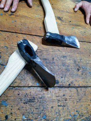

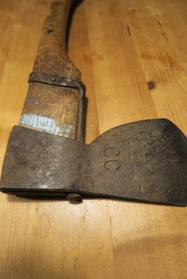

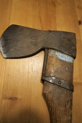

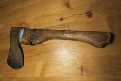

Dag Wouter,
Wat leuk dat je aan het smeden bent geslagen.
Vers essenhout zal nog flink krimpen, waarmee de steel erg los in de kop zal komen. Het gebruik van droog hout is zeer aan te bevelen.
De hoogte van het gat in de kop is vrij klein, waarmee de weerstand tegen omhoog/omlaagdraaien ook klein is.
Dit kun je heel mooi opvangen door nog even het smidsvuur aan te steken en een extra beugel te smeden. Op de foto's zie je een heel oud bijltje dat ik dagelijks gebruik; de steel zit helemaal los in de kop, maar is toch goed (en veilig) geborgd door dat beugeltje.
Bijkomend voordeel: die beugel beschermt het hout van de steel tegen beschadiging, als je een keertje mismept.
O ja, kijk ook even naar de onderkant van de steel: de vorm daarvan is perfect met die uitsparing voor de pink.
Veel plezier ermee en wees trots!
Wim.

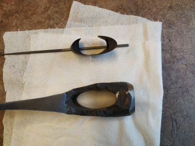

Ook heb ik het gat groter en langwerpiger gemaakt, zodat er minder kans is op draaien van de bijlkop.
Wouter83
29 sep 2019
Ik ben instrumentmaker van beroep, en we hebben een paar hele leuke machines ter beschikking. O.a een waterjet, draadvonkmachine, zinkvonkmachine, diverse (CNC) draai- en freesbanken en wat algemeen werkplaats spul.
Dit gaat heb ik met de draadvonker mooi ovaal uitgevonkt.

Wouter83
29 sep 2019
Ach ja, had het gat ook kunnen vijlen, dat is alleen voor mezelf wat meer werk, dit is wat gemakkelijker, en stuk nauwkeuriger. :)

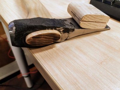

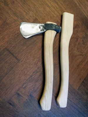

Wouter83
29 sep 2019

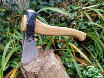

[FONT=Open Sans, sans-serif]Heb nu toch de steel gebruikt die ik erbij had gekregen, kan altijd later nog een steel maken van de stammetjes Essen.
Vond de steel eigenlijk te groot, maar heb er een stuk af kunnen halen, waardoor hij nu wat meer in verhouding lijkt,
De steel steekt ongeveer 6mm door de kop heen. Denken jullie dat als ik er een (hardhouten) wig in sla en ook nog een stalen kram in moet, of is de wig alleen wel genoeg.
Het gat in de bijlkop is iets schuin naar boven toe, en de passing is erg strak.
[/FONT]IMG_20191017_081036_2.jpgIMG_20191014_161749_2.jpg[FONT=Open Sans, sans-serif]

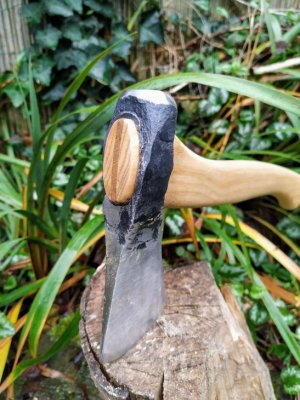

Wouter83
29 sep 2019
Ik heb een passende eikenhouten wig gemaakt en de bijl afgemaakt. Vind hem goed gelukt.
Heb ook nog een rvs bus gedraaid en aan het einde vd steel gezet, voor een touw of om hem op te hangen.

Mooi ding geworden. Het scherp is vrij ver naar beneden gedraaid. Merk je daar bij het hakken wat van?
Dat de spie diagonaal wordt geplaatst heb ik nog niet eerder gezien bij bijlen.

Wouter83
29 sep 2019
Ja hoor, hij werkt goed, heb al een boompje mishandeld met de bijl. :) En wat klein kloofwerk gedaan.
Het is echt een kleine hakbijl, de kop weegt iets minder dan 600 gram en hij is 35cm lang.
