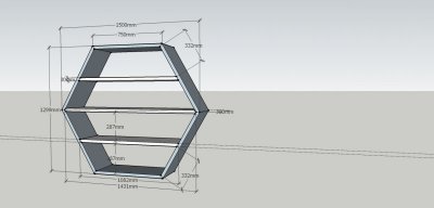

Bouwtekening

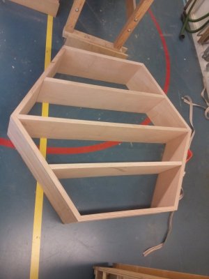

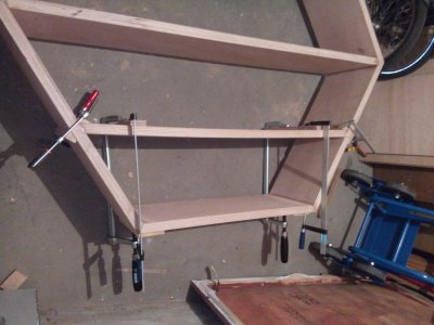

Hout gekocht en gezaagd op bruto maat
Verstek gezaagd en droog oefenen met spanbanden! Het past!!
Lamello vrezen!

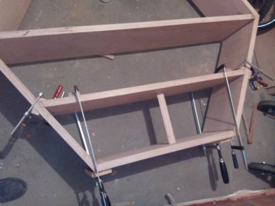

Lijm met lange open tijd(ik wilde namelijk heel het korps in 1 keer lijmen!) in een appelmoes pot! Winkel op mn school had geen kleine verpakkingen dus ik mocht een pot vullen uit de voorraad uit een klas!

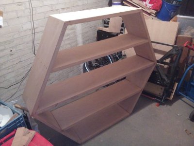

Korps en middenplank lijmen ging goed.. de planken op de kwart wilde niet goed lukken. Echt lastig klemmen! Dus uit eindelijk maar geschroefd.. deed m`n meubelmaak hartje wel pijn!

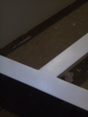

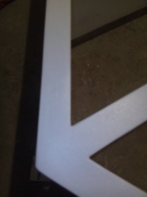

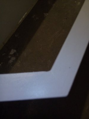

Die schroefgaten moesten wel goed dicht geplamuurd worden met 2k plamuur.. wat een stinkspul! Ook de kopse kant geplamuurt. Daarna alles in de grondverf!
Erg te spreken over de overgangen van de planken

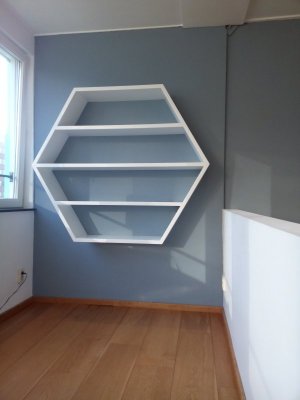

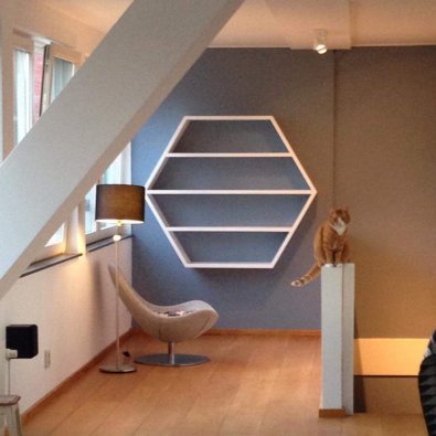

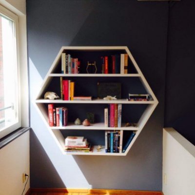

Toen opgehangen met chemische ankers!
