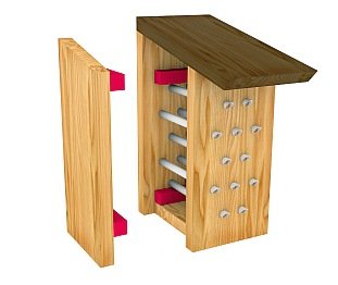

Hallo,
Ik zou graag hout willen afwerken voor een bijenhotel (ik heb een afbeelding van mijn 3D model onder aan de tekst toegevoegd voor hoe het er uit ziet).
Hiervoor wil ik goedkoop vuren houten kopen (bijv. dit) en voor de bescherming lijnolie (bijv. deze) gebruiken.
Nieuw geolied hout ziet er, in mijn ogen, niet mooi uit in de tuin, dus ik wil het er ouder uit laten zien.
Ik weet dat ik ook gewoon kan wachten tot het hout grijs wordt, maar ik heb het liever sneller.
Welke opties heb ik hiervoor en kan dit samen met lijnolie?
Het zou ook mooi zijn als het dakje zwart (of donkerder is) dan de rest.
Ik gebruik het liefst zo min mogelijk (onbekende) chemische middelen, dus geen onbekende beits, lak, verf e.d..
Kleuren van het hout met bijvoorbeeld zwarte ijzeroxide vind ik dan weer prima. Maar kan dit samen met lijnolie? Blijft niet zitten denk ik.
Branden is mogelijk ook nog een mooie optie (zoals hier) dacht ik. Moet dat voor het aanbrengen van de lijnolie?
Jaarlijks gaat het hotel van de schutting af en wordt het leeg gemaakt, dan kan ik ook weer een laagje olie plaatsen indien nodig.
Ik heb ook nog een vraag over het aanbrengen van lijnolie.
Is het ook handig/beter om het hout goed te drogen in de oven bijvoorbeeld? En/of de lijnolie warm/heet aan te brengen?
Afbeelding bijenhotel:

Ik heb een mooi ontwerp gemaakt in 3D op basis van een bepaalde plankmaat, dus daar wil ik eigenlijk niet van af.
De bijen zitten in de buisjes en komen in principe niet in aanraking met het hout, misschien alleen aan de voorkant dan.
Maar ik ben het wel met je eens, niet teveel opsmeren als dat niet nodig is. Het zijn kleine beestjes dus schadelijke stoffen zijn al snel te veel.

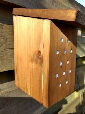

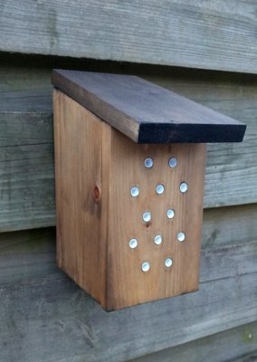

Ik ben bijna het hele weekend er mee bezig geweest, haha, ik werk niet zo snel en het duurde langer dan ik had verwacht.
Het duurde ook zo lang omdat ik het mooi wou hebben en de afkortzaag het niet meer goed deed (scheef blad ofzo), dus alles maar met de hand gezaagd.
Het achterste plankje is ook te kort als je goed kijkt, per ongeluk te veel zitten raspen.
De buisjes kostte ook wat meer werk dan ik wou. Het boren in aluminium (voor ontluchting) is lastig om mooi te doen. Voor de laatste paar buisjes vond ik (eindelijk) een soort boortje voor frezen - dat werkte beter.
Oh ja, ik wou ook de schroeven wegwerken zodat die aan de binnenkant zitten, dat neemt ook wat tijd in. De achterkant heeft wel gewoon "zichtbare" schroeven.
De "grijze kleur" heb ik uiteindelijk verkregen door sterke thee over het hout te smeren (laten drogen) en dan ijzer(II-III)acetaat eroverheen. Heet ook wel 'ebonizing' volgens mij op internet.
Het dakje had twee keer sterke thee en de zijkanten maar een keer verdunde thee. Het is wel een leuke reactie, ijzer slaat denk ik gewoon neer als ijzerhydroxide of een ijzeroxide variant.
Het kan ook redelijk goed vlekken op vingers, haha.
De niet-gekookte lijnolie was niet te koop bij de Gamma en Praxis, maar wel bij de Welkoop. Het is echt een soort "anders geurende olijfolie" die maar moeilijk intrekt.
Ik ben benieuwd hoe lang het huisje het overleeft. Het ontwerp is toch niet zo super als ik wou kwam ik achter. Het hout aan de zijkanten kan aan de rand (boven) gewoon nat worden... hmmm
Het was eigenlijk ook de bedoeling om met een houtschaaf alles behalve het dakje dunner te maken, maar de houtschaaf die we hebben is eentje uit het jaar nul dus dat ging em niet worden.
Als ik het niet vergeet zal ik aan het einde van de zomer een nieuwe foto maken om te laten zien hoe het er dan uit ziet. Hopelijk is het dan ook bewoond. :)
Zo, wat een lang verhaal, leuk als je nog steeds leest, dan nu eindelijk de foto.

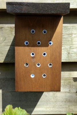

Update 25 maart 2017:
Het hout zet uit, wat ik ook wel wist maar was meer dan ik had verwacht.
Kieren en barst aan de voorkant, ook mijn luiheid is nu zichtbaar. Je ziet plekken waar ik geen kleur heb aangebracht (met de thee + ijzer(II-III)acetaat methode).
Kastje uit elkaar gehad om beter vast te schroeven, kieren nu minder maar nog wel aanwezig helaas.

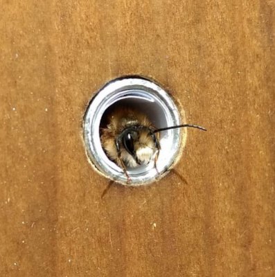

Update 13 à 17 april 2017:
Eerste bezoekers zichtbaar, dit zijn volgens mij mannetjes van de rosse metselbij. Ze hebben een witte snor, haha.
Op de andere foto zitten er meerdere te wachten om te gaan vliegen. Vrouwtjes komen later en zullen de buisjes (hoop ik) vullen met eitjes.
Twee foto's:

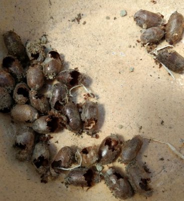

Hier een foto van de uitgekomen cocons:
(ter info: dit ware de cocons van een ander huisjes van vorig jaar die dit jaar zijn uitgekomen)
Wat betreft het huisje zelf. Het hout lijkt het nog goed te doen behalve paar lange 'scheurtjes' aan de voorkant.
Er heeft echter wel een vogel twee keer op het dak gescheten. :)
De zware regen van de afgelopen dagen heeft het wel iets weggespoeld, maar de vlekken zijn nog wel zichtbaar (lichtere kleur), haha.
