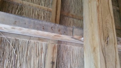

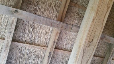

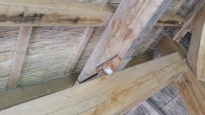

Nu is met de hitte een verbinding aan 't werken gegaan en ik zou hier iets aan willen doen maar had graag jullie mening gehad.
Het gaat om de Z verbinding van de gording de totale lengte van de gording is 6660mm lang en de verbinding zit in 't midden op het spant.
er zijn drie spanten in het totaal.
in 't midden is niet volgens de regels van de kunst maar dat is misgegaan bij het CNC gebeuren :-(
nu is 1 deel van de gording beginnen zakken +/- 1 cm is dat nu door het gewicht of door het werken van het hout, geen idee.
Ik had gedacht om aan beide kanten van de Z verbinding een dikke eiken plank te plaatsen en deze zo door en door verbinden met bouten of eventueel pennen.
Het zal er niet mooier op worden maar ik zal dan wel geruster zijn.
wat denken jullie.
Zal eens proberen een foto te plaatsen.

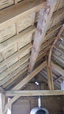

Kan je een foto plaatsen van de verbinding? En graag een overzichtsfoto van de binnenkant van de constructie. Die zie ik in dat andere topic ook niet.

Ah, dat maakt een hoop duidelijk. Stalen band eromheen en klaar. Het beste door even de gording op te krikken zodat de verbinding mooi sluit.
Zie bv. ook dit topic op klusidee.
Ziet er verder keurig uit.

Hey Beitel,
bedankt voor je reactie maar het is niet zozeer het openstaan van de las die mij zorgen baart maar het feit dat 1 van de 2 balken aan het zakken is geraakt, omdat deze schuin staan (omdat ze op het schuin spant liggen)
als je goed kijkt op de 1ste en de 2de foto dan zie ja dat 1 van de 2 balken +/- 1cm gezakt is.
ik denk niet dat deze zal vallen aangezien hij ook nog eens in elk spant geschroefd is maar toch.
maiello
9 sep 2014
72
Is ook mijn plan maar, ga ik daar schroeven voor gebruiken ( kunnen breken ) of duw ik daar een houten pen door?
of met 2 zijplaten en dan volledig vastschroeven, is wel niet zo mooi natuurlijk.
tuoh
Normaal gezien moeten de gordingen op het spant tegen een klos aanleunen. Deze driehoekige klos zit op het spant gespijkerd en dient ook om te verhinderen dat de gordingen onder belasting gaan kantelen. Dat is hier aan het gebeuren, kan veroorzaakt worden door de dakbelasting, maar hier denk ik eerder aan werkend hout.
De las proberen dichttrekken is zinloos, dat zorgt enkel voor een boel bijkomende stres ter hoogte van de las. Het is ook wat veel gevraagd om te verwachten dat een (versterkte) las van een 400mm lengte twee gordingen gaat verhinderen om door te buigen. Idem als er stalen platen zouden tegen gebout worden, het gevaar is dan levensgroot aanwezig dat de bootgaten op termijn gaan uitscheuren.
Probeer onder de gordingen nog klossen te zetten, dat is de beste oplossing in dit geval, al de rest is knudde.
